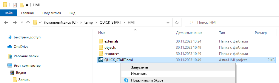

1. Запустите проект "QUICK_START" в дизайнере Astra.HMI. Для запуска проекта перейдите в папку с проектом "QUICK_START" → "HMI", нажмите правой кнопкой мыши по файлу "QUICK_START", и выберите команду "Изменить".

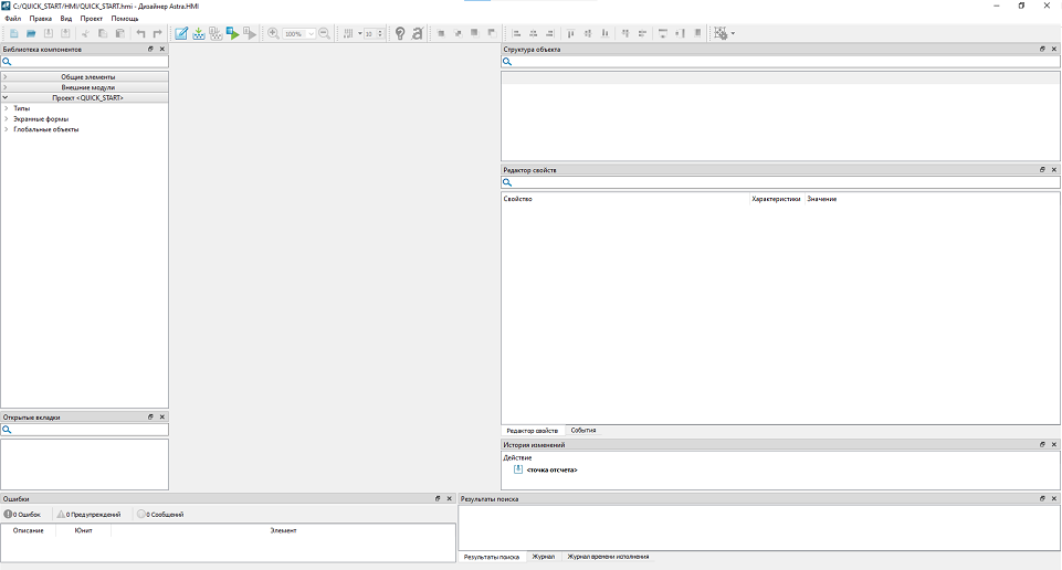

2. В дизайнере Astra.HMI откроется проект "QUICK_START".

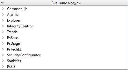

3. Во вкладке "Внешние модули" отображаются все библиотеки, подключенные к проекту.

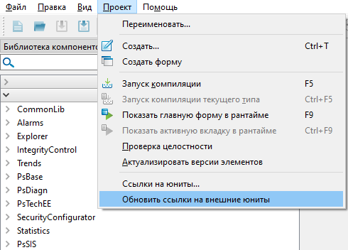

Если файл с внешней библиотекой расположен в папке "externals", но на вкладке внешние модули не отображается, в главном меню выберите "Проект" → "Обновить ссылки на внешние юниты".
