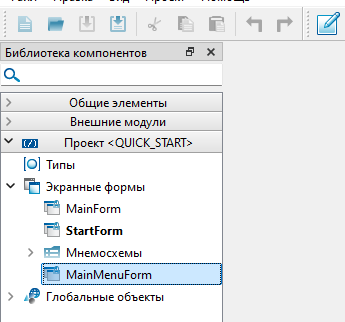

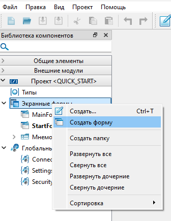

1. Кликните правой кнопкой мыши по вкладке "Экранные формы" и в контекстном меню выберите команду "Создать форму".
2. Во вкладке "Экранные формы" переименуйте созданную форму в "MainMenuForm".

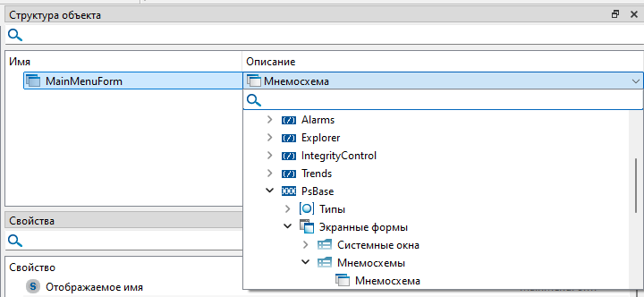

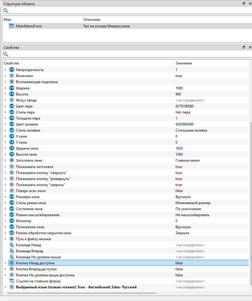

3. Измените тип экранной формы двойным кликом левой кнопки мыши по полю "Описание". В выпадающем списке выберите "Внешние модули" → "PsBase" → "Экранные формы" → "Мнемосхемы" → "Мнемосхема" и нажмите клавишу "Enter".
4. В редакторе свойств формы задайте следующие свойства:

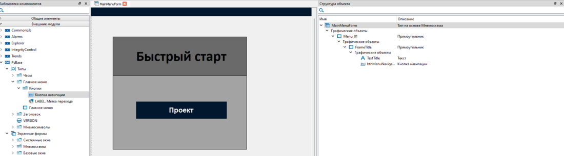

5. С помощью стандартных элементов "Прямоугольник", "Текст" и библиотечного типа кнопки "Кнопка навигации" из библиотеки "PsBase" создайте меню навигации.

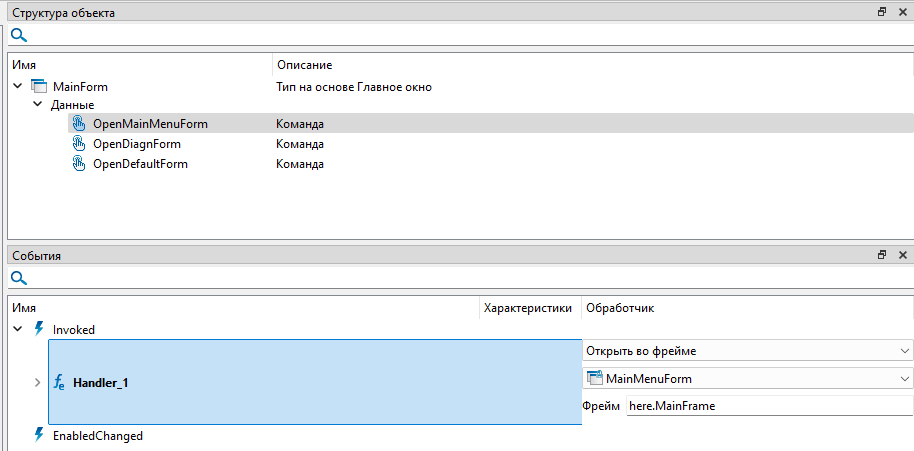

6. Перейдите на экранную форму "MainForm". С помощью контекстного меню добавьте обработчик события "Invoked" для команды "OpenMainMenuForm".

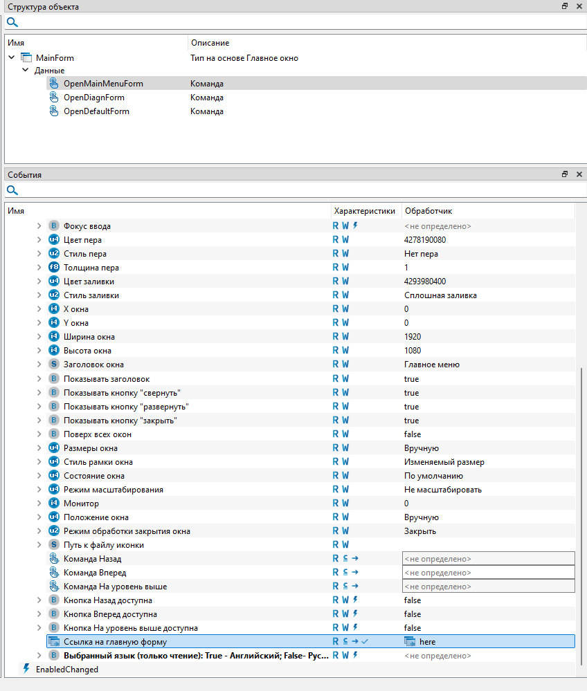

7. Раскройте обработчик и задайте свойству "Ссылка на главную форму" значение "here". Нажмите клавишу Enter. Задайте для обработчика следующие свойства:
Свойство
Команда назад доступна
false
Команда вперед доступна
false
Команда на уровень выше доступна
false
