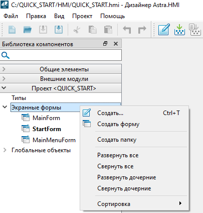

1. Кликните правой кнопкой мыши по вкладке "Экранные формы" и в контекстном меню выберите команду "Создать форму".

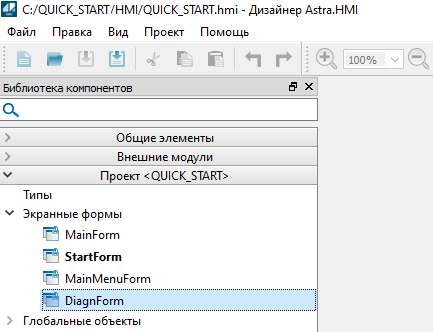

2. Во вкладке "Экранные формы" переименуйте созданную форму в "DiagnForm".

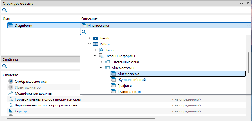

3. Измените тип экранной формы двойным кликом левой кнопки мыши по полю "Описание". В выпадающем списке выберите "Внешние модули" → "PsBase" → "Экранные формы" → "Мнемосхемы" → "Мнемосхема" и нажмите клавишу "Enter".

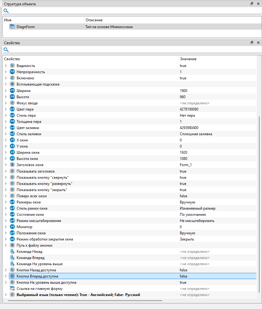

4. В редакторе свойств формы задайте следующие свойства:

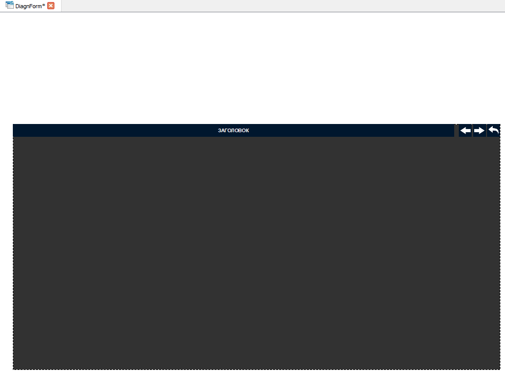

После задания свойств, форма диагностики будет выглядеть следующим образом:

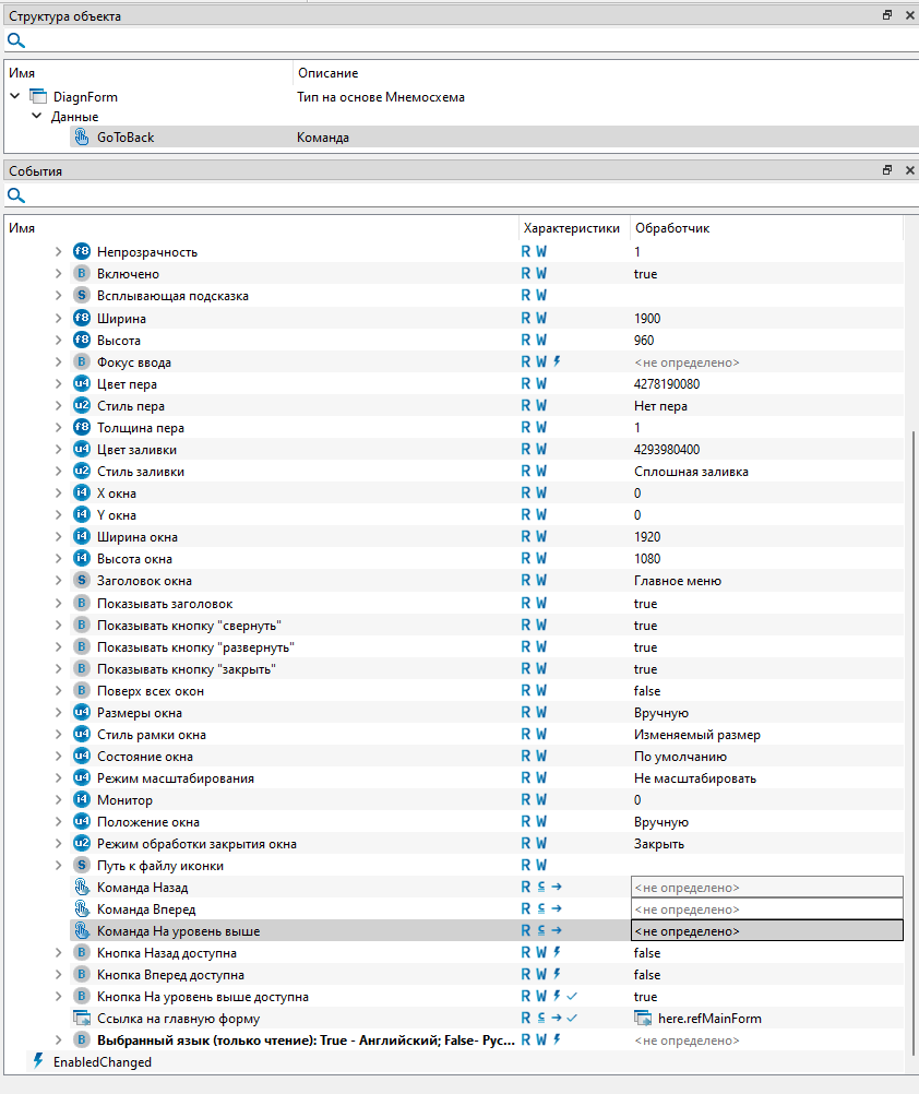

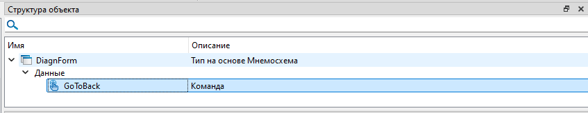

5. Добавьте на экранную форму "DiagnForm" элемент "Команда" из вкладки "Встроенные" панели элементов. Назовите команду "GoToBack".
6. В редакторе свойств команды "GoToBack" задайте следующие свойства:
Свойство
Включено
true
Триггер
false

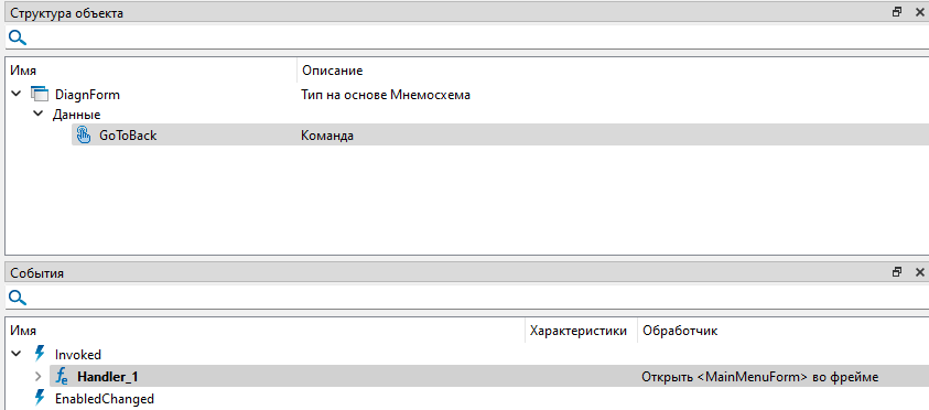

7. С помощью контекстного меню добавьте обработчик события "Invoked" для команды "GoToBack".
8. Раскройте обработчик и задайте в свойстве "Ссылка на главную форму" значение "here.refMainForm".

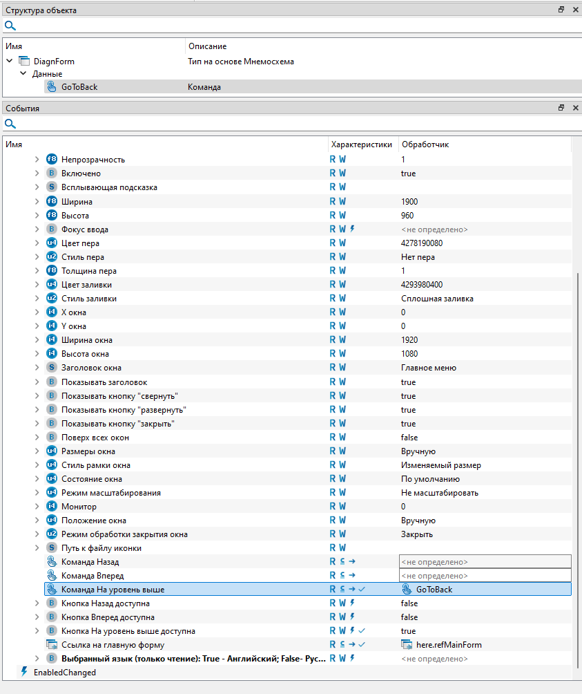

9. Откройте свойства экранной формы "DiagnForm" и укажите ссылку у свойства "Команда на уровень выше" на созданную команду "GoToBack".

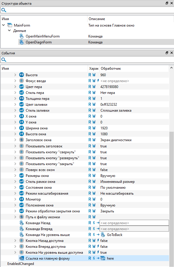

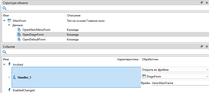

10. Перейдите на экранную форму "MainForm" и с помощью контекстного меню добавьте обработчик события "Invoked" для команды "OpenDiagnForm".
11. Раскройте обработчик и задайте свойству "Ссылка на главную форму" значение "here", укажите ссылку у свойства "Команда на уровень выше" на созданную команду "GoToBack".
