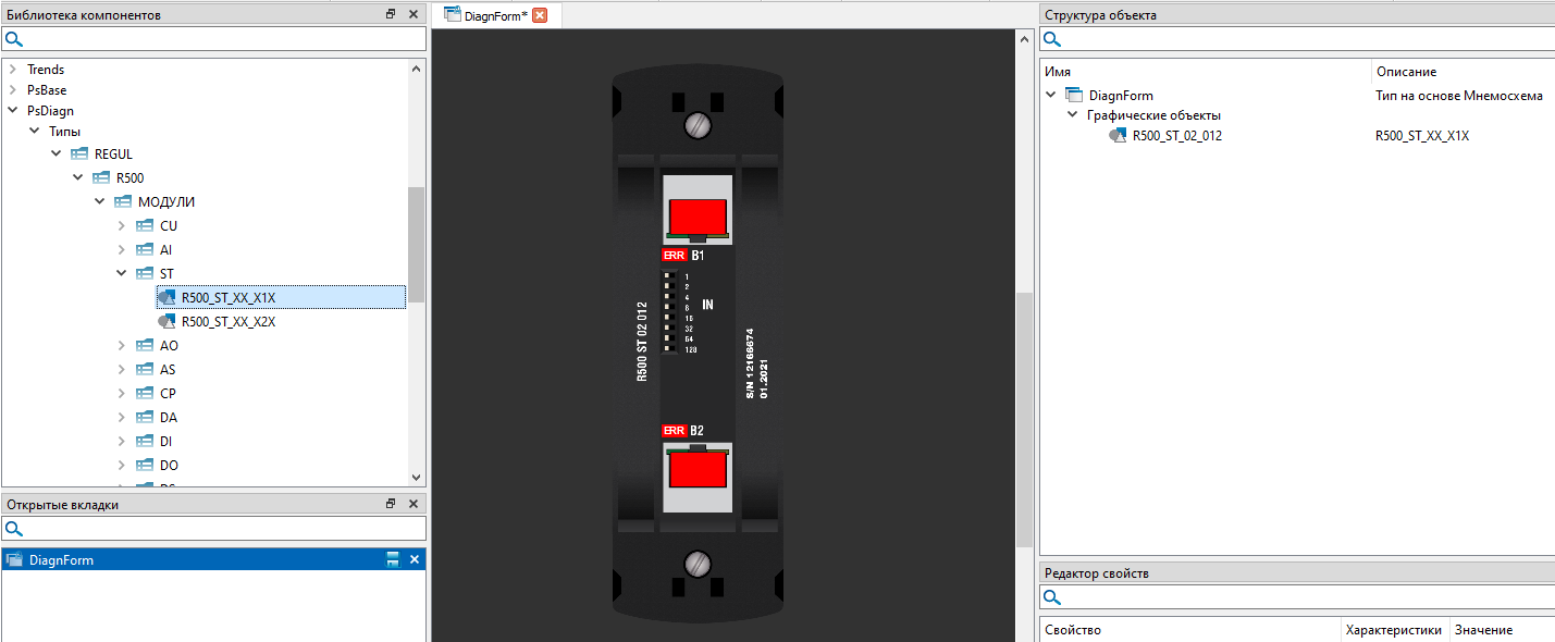

Создайте конфигурацию крейта "REGUL_R500_A".
1. Добавьте на экранную форму тип "R500_ST_XX_X1X" из библиотеки "PsDiagn". Во вкладке "Структура объекта" переименуйте его в "R500_ST_02_012".

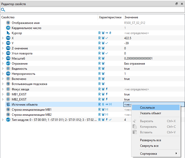

2. Настройте следующие свойства объекта:
Источник объекта – кликните правой кнопкой мыши по свойству и выберите из контекстного меню команду "Сослаться". Укажите путь к элементу "MAIN_SOURCE" из глобального объекта "Connections": unit.Connections.MAIN_SOURCE.
Строка инициализации MB1 – строка инициализации первой шины.

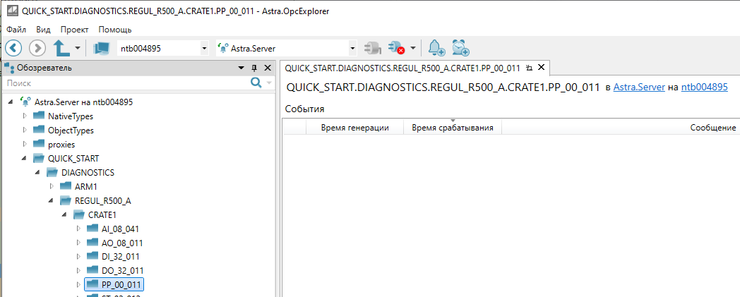

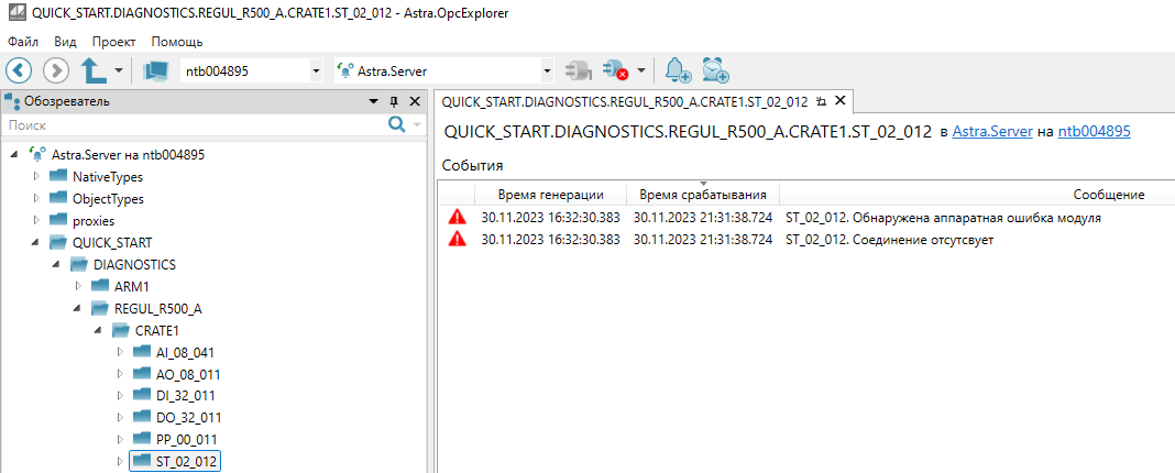

Полный путь до объекта можно посмотреть в утилите OpcExplorer: "QUICK_START" → "DIAGNOSTICS" → "REGUL_R500_A" → "CRATE1" → "ST_02_012".
Выделите весь полный путь и скопируйте в свойство "Строка инициализации MB1".
Строка инициализации MB2 – строка инициализации второй шины.

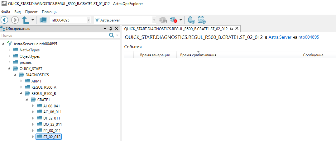

Полный путь до объекта можно посмотреть в утилите OpcExplorer: "QUICK_START" → "DIAGNOSTICS" → "REGUL_R500_B" → "CRATE1" → "ST_02_012".
Выделите полный путь и скопируйте в свойство " Строка инициализации MB2".
Тип модуля - выбор необходимого типа модуля для отображения. Укажите 4 тип модуля.

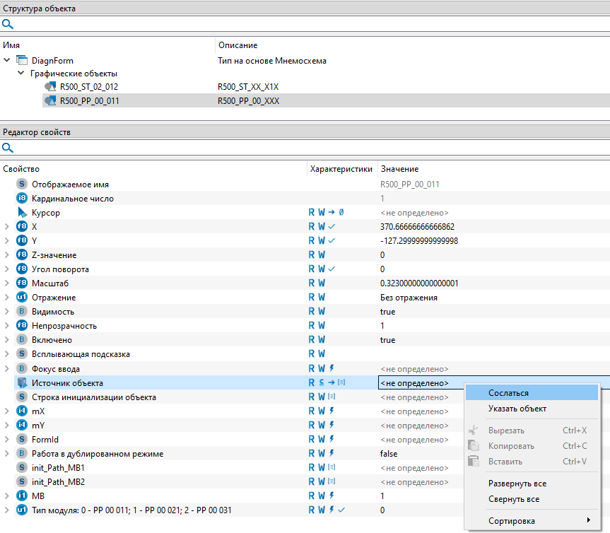

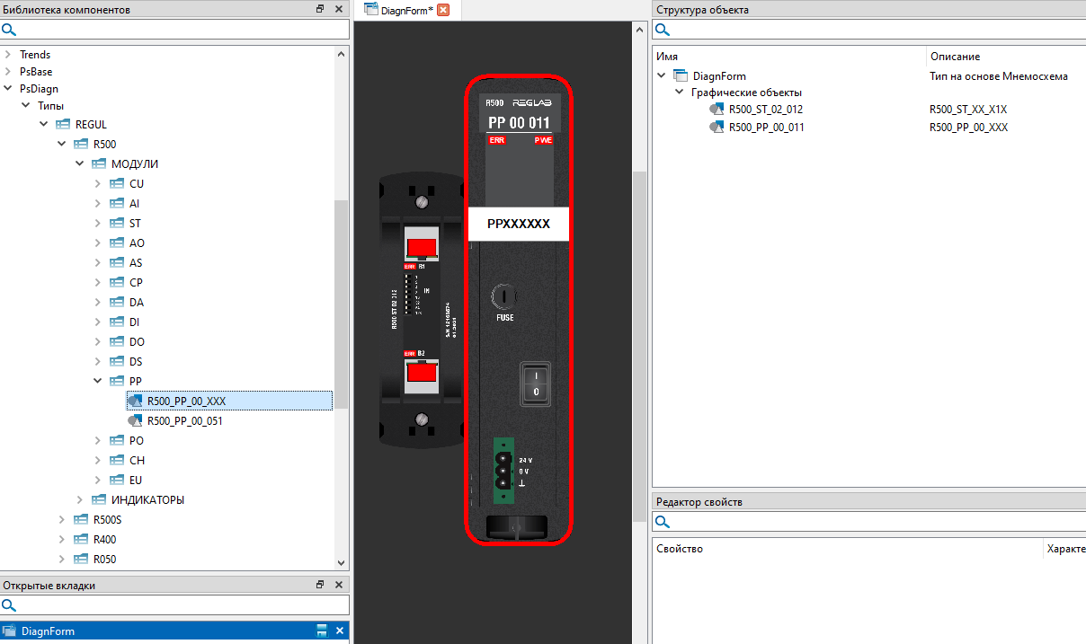

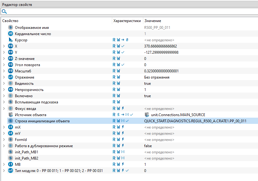

3. Добавьте на экранную форму "DiagnForm" модуль "R500_PP_00_XXX" из библиотеки "PsDiagn". Во вкладке "Структура объекта" переименуйте его в "R500_PP_00_011".
4. Настройте следующие свойства:
Источник объекта – кликните правой кнопкой мыши по свойству и выберите из контекстного меню команду "Cослаться". Затем укажите путь к элементу "MAIN_SOURCE" из глобального объекта "Connections": unit.Connections.MAIN_SOURCE.
Строка инициализации объекта – здесь необходимо прописать путь до логического объекта модуля для REGUL_R500_A на сервере AstraServer.
Полный путь до объекта можно посмотреть в утилите OpcExplorer: "QUICK_START" → "DIAGNOSTICS" → "REGUL_R500_A" → "CRATE1" → "PP_00_011".
Скопируйте данный путь и вставьте в свойство "Строка инициализации объекта".
Тип модуля - выбор необходимого типа модуля для отображения. Укажите 0 тип модуля.

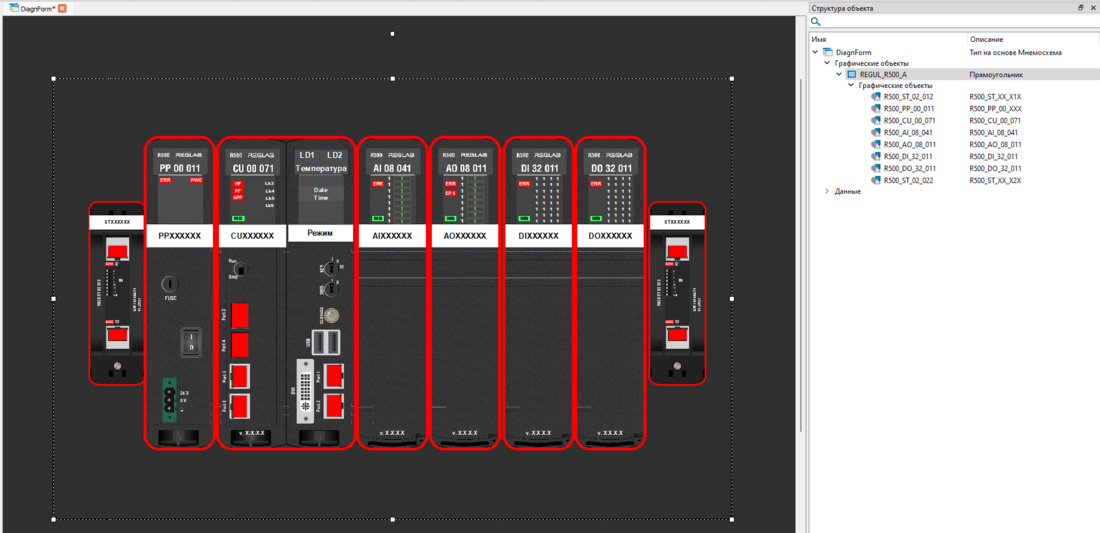

В результате должны получиться следующие свойства для модуля:

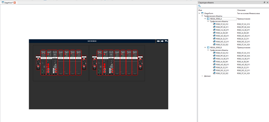

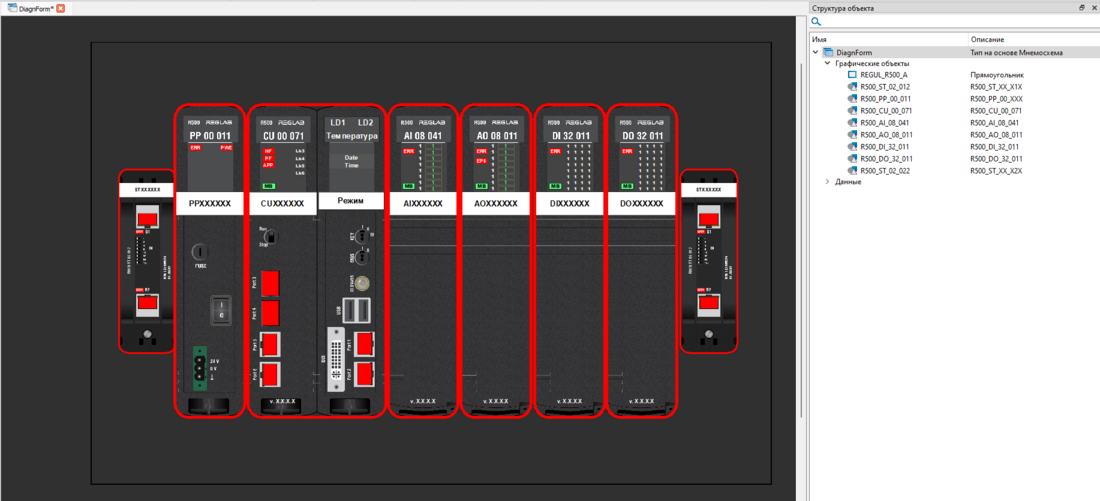

5. Аналогичным образом добавьте и настройте все модули крейта "REGUL_R500_A". Уберите из названий типов хвосты "_1".

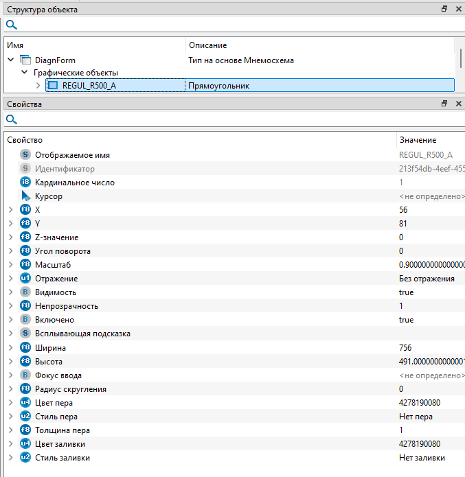

6. Добавьте элемент "Прямоугольник" из вкладки общих элементов "Визуальные" панели элементов на форму "DiagnForm". Задайте размер фрейма, чтобы в нем поместились все, добавленные ранее, модули. В редакторе свойств прямоугольника задайте имя "REGUL_R500_A".
7. Перетащите в дереве объектов все созданные модули в крейт "REGUL_R500_A".
Конфигурация крейта ПЛК REGUL_R500_A завершена.
8. Так как в проекте используется полное резервирование ПЛК, то их конфигурации одинаковы.

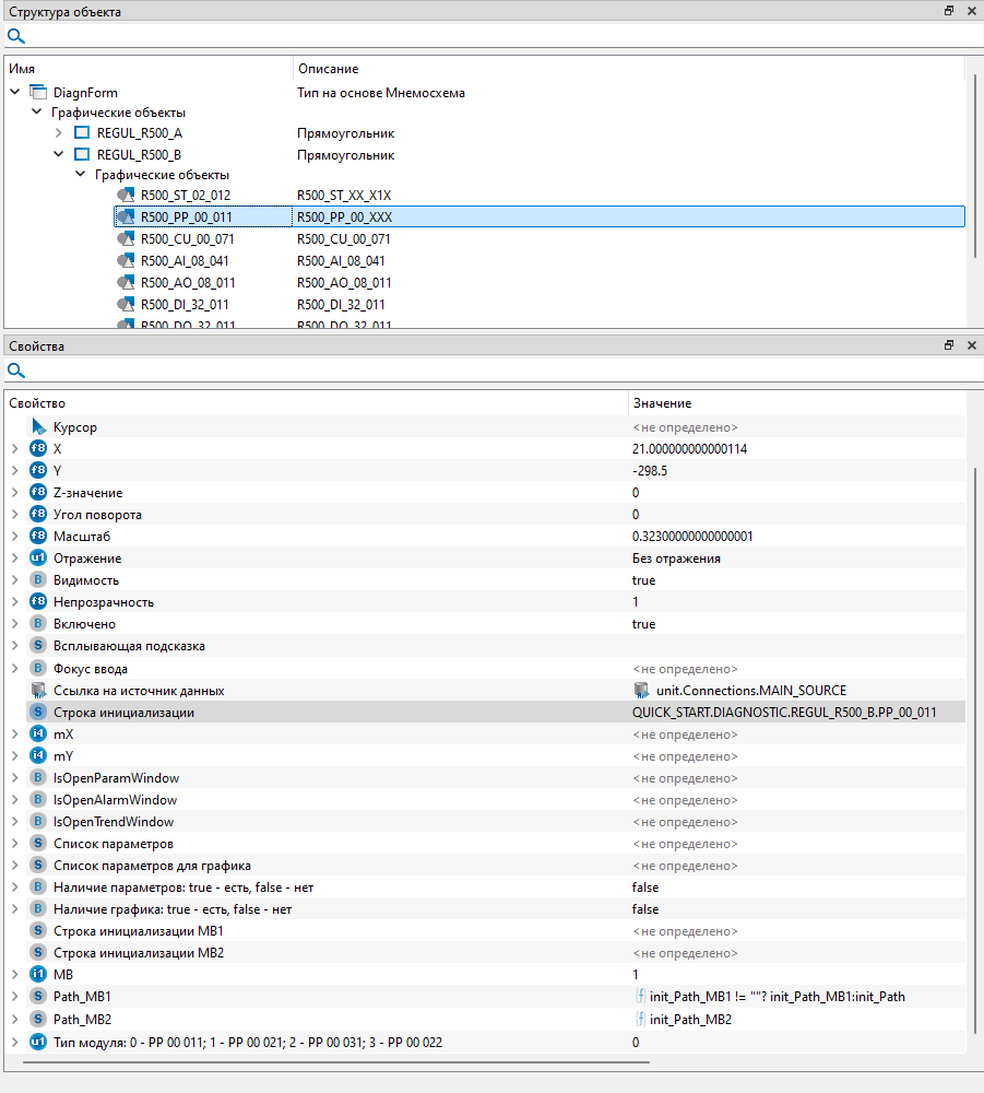

Выделите в дереве объектов фрейм "REGUL_R500_A" и сделайте его копию. В редакторе свойств нового прямоугольника задайте имя "REGUL_R500_B".
9. Измените свойство "Строка инициализации" (для всех модулей, кроме оконечных) для каждого модуля крейта ПЛК B – замените значение "REGUL_R500_A" на "REGUL_R500_B". Ниже приведен пример для модуля "PP 00 011".

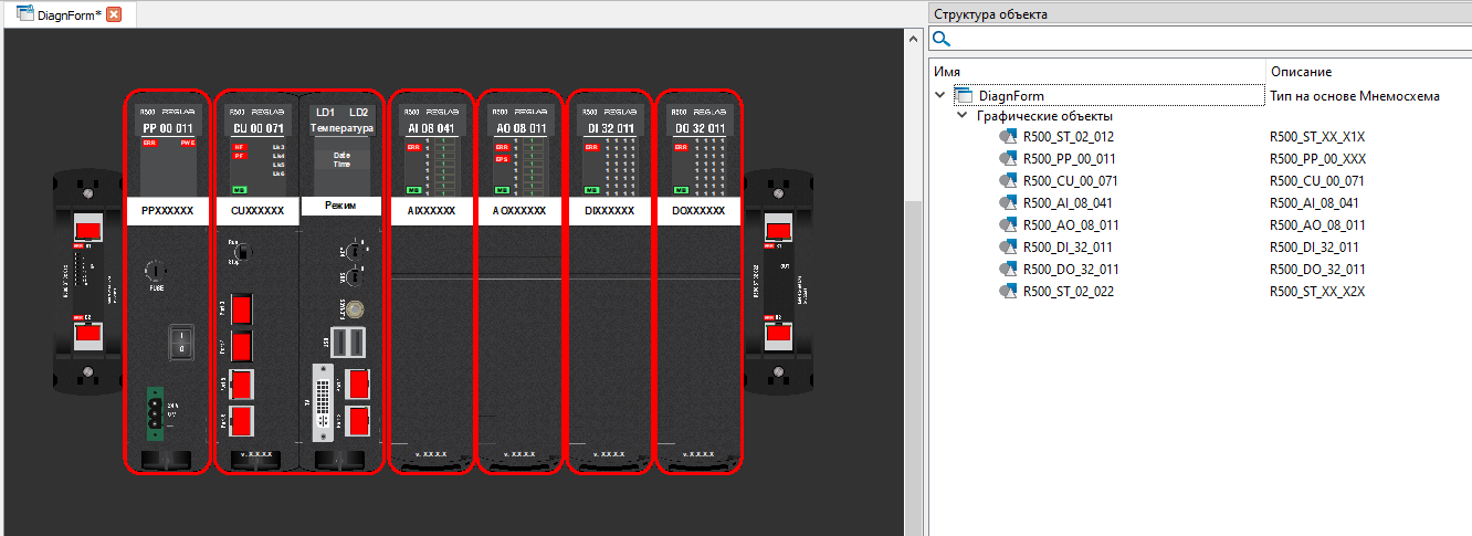

10. В редакторе свойств прямоугольника "REGUL_R500_A" и "REGUL_R500_B" задайте свойствам "Стиль пера" значение "Нет пера" и "Масштаб" – "0.9".
