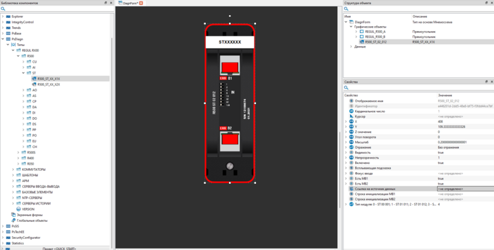

Создайте конфигурацию крейта "SAFETY_REGUL_R500S".

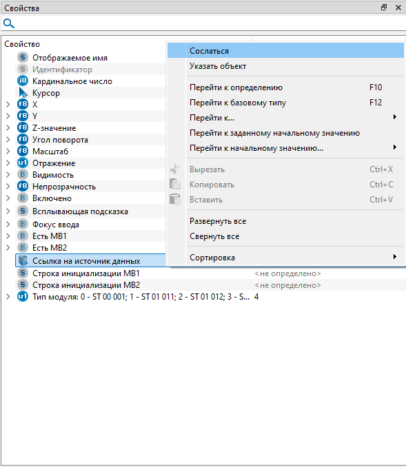

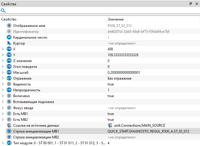

1. Добавьте на экранную форму тип "R500_ST_XX_X1X" из библиотеки "PsDiagn". Во вкладке "Структура объекта" переименуйте его в "R500_ST_02_012".
2. Настройте следующие свойства объекта:

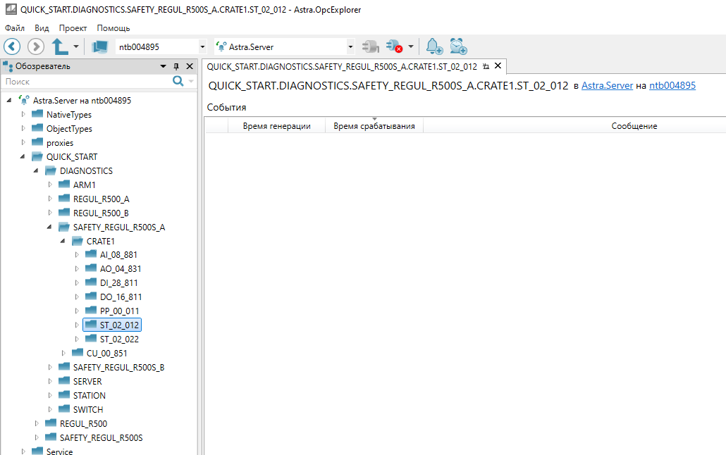

Источник объекта – кликните правой кнопкой мыши по свойству и выберите из контекстного меню команду "Сослаться". Укажите путь к элементу "MAIN_SOURCE" из глобального объекта "Connections": unit.Connections.MAIN_SOURCE.
Строка инициализации MB1 – строка инициализации первой шины.

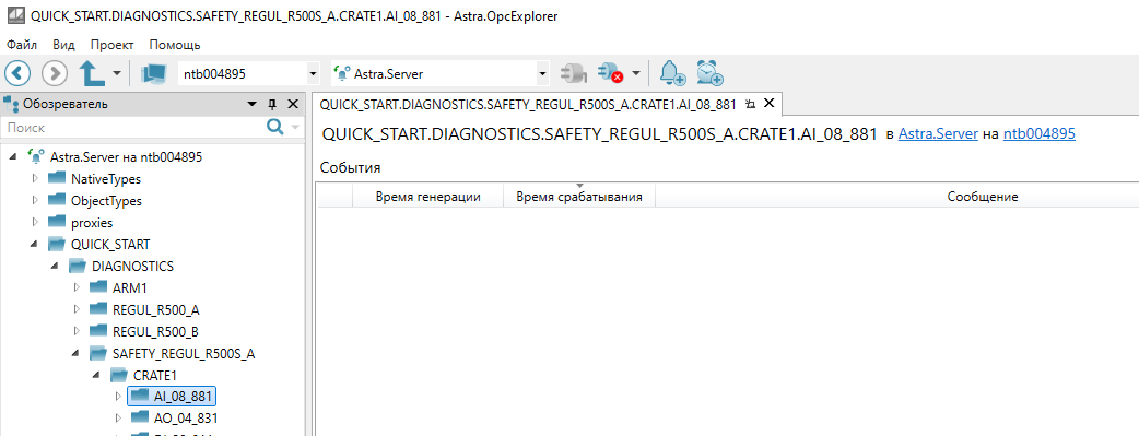

Полный путь до объекта можно посмотреть в утилите OpcExplorer: "QUICK_START" → "DIAGNOSTICS" → "SAFETY_REGUL_R500S_A" → "CRATE1" → "ST_02_012".
Выделите весь полный путь и скопируйте в свойство "Строка инициализации MB1".

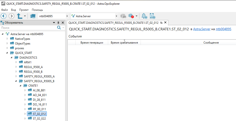

Строка инициализации MB2 – строка инициализации второй шины.
Полный путь до объекта можно посмотреть в утилите OpcExplorer: "QUICK_START" → "DIAGNOSTICS" → "SAFETY_REGUL_R500S_B" → "CRATE1" → "ST_02_012".
Выделите полный путь и скопируйте в свойство " Строка инициализации MB2".
Тип модуля - выбор необходимого типа модуля для отображения. Укажите 4 тип модуля.

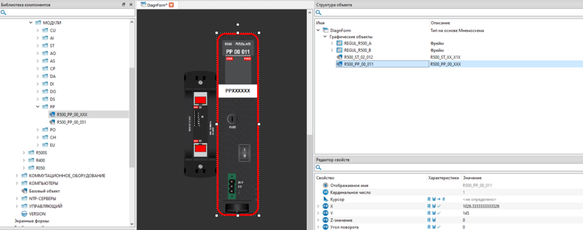

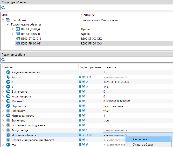

3. Добавьте на экранную форму "DiagnForm" модуль "R500_PP_00_XXX" из библиотеки "PsDiagn". Во вкладке "Структура объекта" переименуйте его в "R500_PP_00_011".
4. Настройте следующие свойства:
Источник объекта – кликните правой кнопкой мыши по свойству и выберите из контекстного меню команду "Cослаться". Затем укажите путь к элементу "MAIN_SOURCE" из глобального объекта "Connections": "unit.Connections.MAIN_SOURCE".

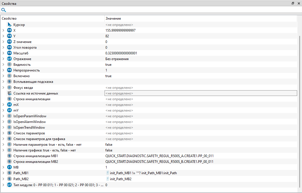

Параметр "Строка инициализации объекта" не заполняется для модулей, находящихся в конфигурации дублированного крейта ПЛК SAFETY REGUL R500S, кроме модулей центрального процессора.
Работа в дублированном режиме - установите значение данного параметра в "true", для работы модуля в дублированном режиме.

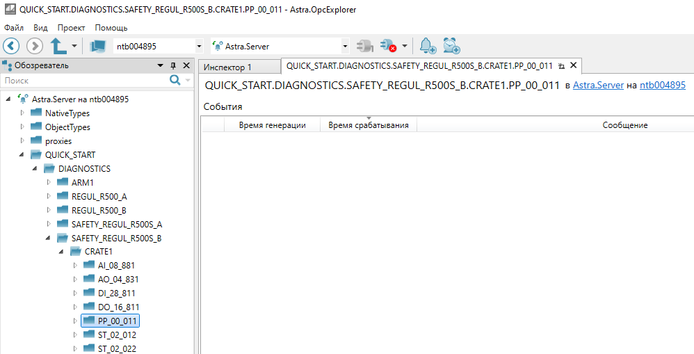

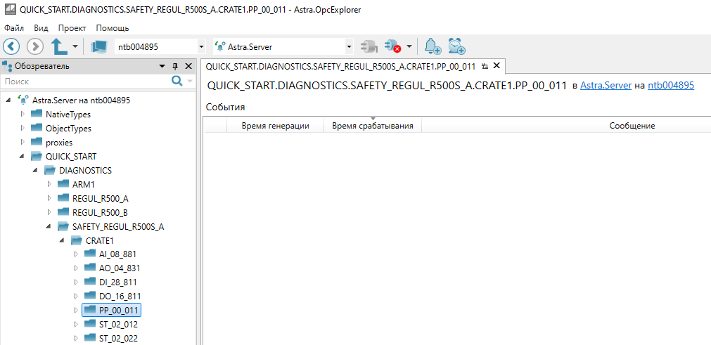

init_Path_MB1 и init_Path_MB2 – для данных параметрах необходимо прописать путь до логических объектов модуля в SAFETY_REGUL_R500S_A и SAFETY_REGUL_R500S_B на сервере AstraServer.
"QUICK_START" → "DIAGNOSTICS" → "SAFETY_REGUL_R500S_A" → "CRATE1" → "PP_00_011"
"QUICK_START" → "DIAGNOSTICS" → "SAFETY_REGUL_R500S_B" → "CRATE1" → "PP_00_011"
Скопируйте данные пути и вставьте в свойства "init_Path_MB1" и "init_Path_MB2".
Тип модуля - выбор необходимого типа модуля для отображения. Укажите 0 тип модуля.
В результате должны получиться следующие свойства для модуля:

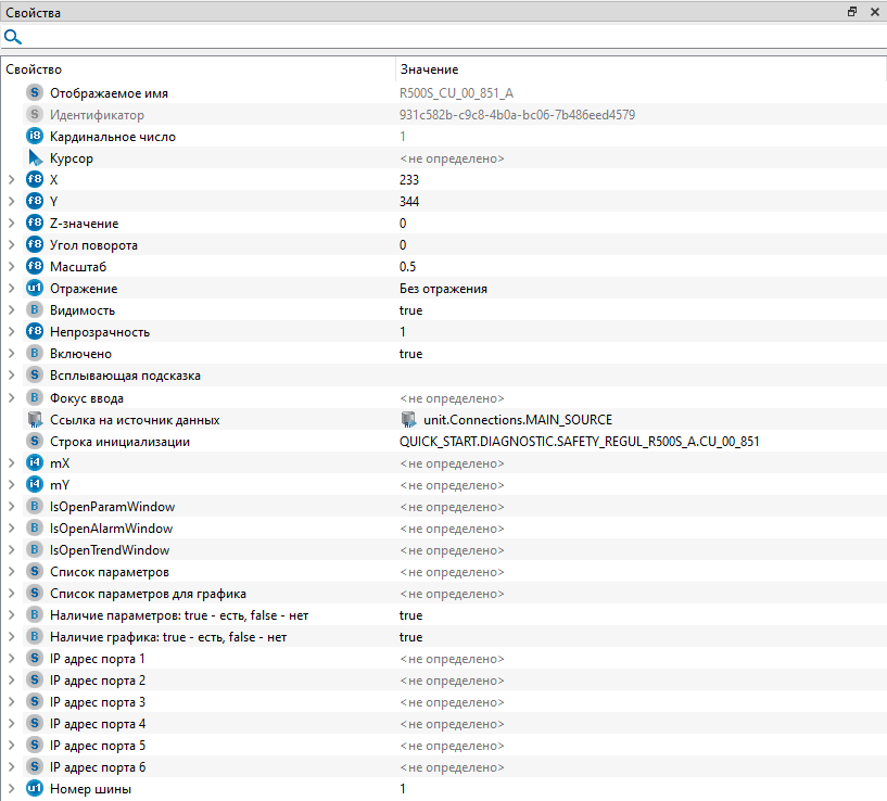

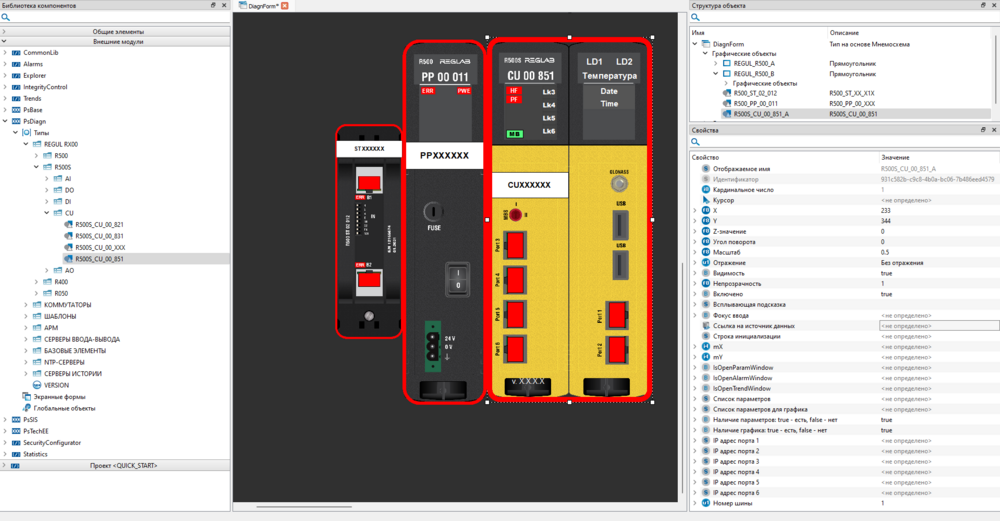

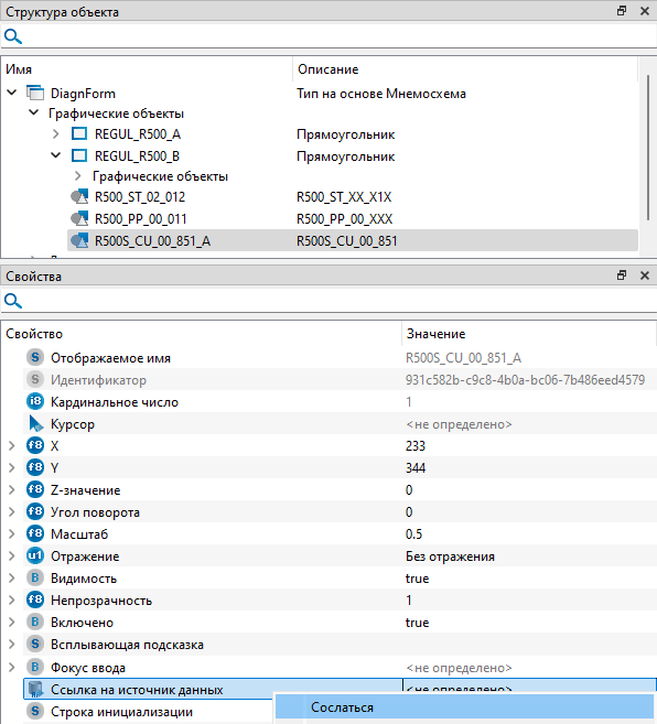

5. Добавьте на экранную форму "DiagnForm" модуль "R500S_CU_00_851" из библиотеки "PsDiagn". Во вкладке "Структура объекта" переименуйте его в "R500S_CU_00_851_A".
6. Настройте следующие свойства:
Источник объекта – кликните правой кнопкой мыши по свойству и выберите из контекстного меню команду "Cослаться". Затем укажите путь к элементу "MAIN_SOURCE" из глобального объекта "Connections": unit.Connections.MAIN_SOURCE.
Строка инициализации объекта – здесь необходимо прописать путь до логического объекта центрального процессора для SAFETY_REGUL_R500S_A на сервере AstraServer.
Для модулей центрального процессора параметр "Работа в дублированном режиме" необходимо оставить в значение "false", так как данные модули работают только по одной шине данных. Для отображение работы второй шины необходимо использовать дополнительный модуль центрального процессора из библиотеки "PsDiagn".

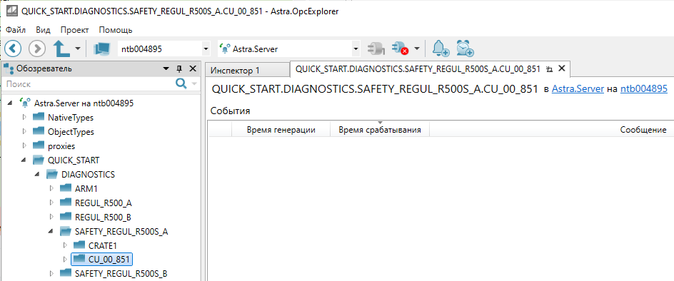

Полный путь до объекта можно посмотреть в утилите OpcExplorer: "QUICK_START" → "DIAGNOSTICS" → "SAFETY_REGUL_R500S_A" → "CU_00_851" .
Скопируйте данный путь и вставьте в свойство "Строка инициализации объекта".

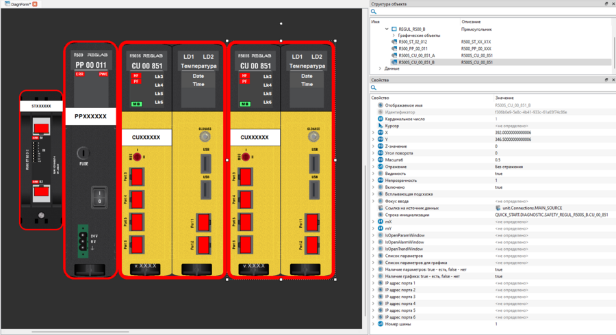

7. Аналогичным образом добавьте и настройте второй (дублирующий) модуль центрального процессора. Во вкладке "Структура объекта" переименуйте его в "R500S_CU_00_851_B".

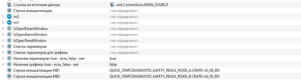

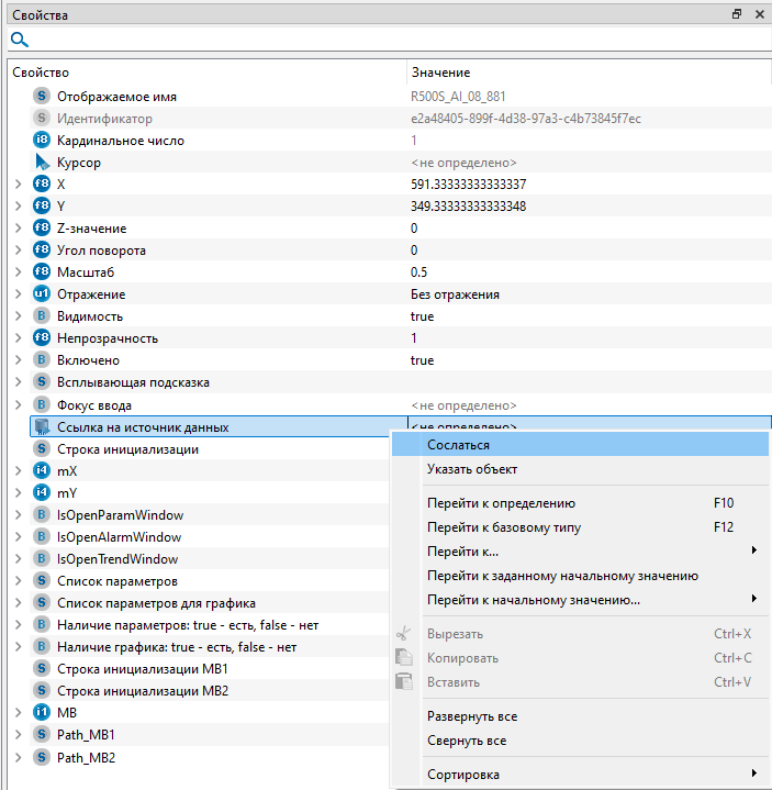

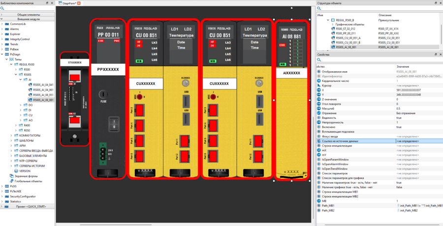

8. Добавьте на экранную форму "DiagnForm" модуль "R500S_AI_08_881" из библиотеки "PsDiagn". Во вкладке "Структура объекта" переименуйте его в "R500S_AI_08_881".
9. Настройте следующие свойства:

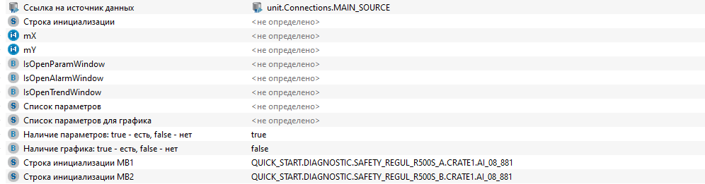

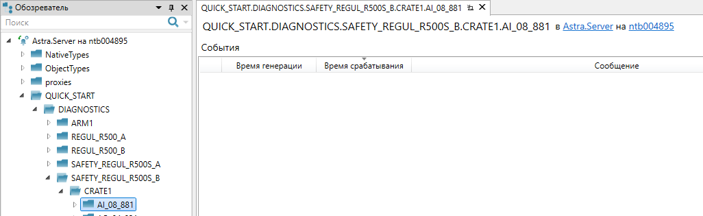

Строка инициализации MB1 и Строка инициализации MB2  – для данных параметрах необходимо прописать путь до логических объектов модуля в SAFETY_REGUL_R500S_A и SAFETY_REGUL_R500S_B на сервере AstraServer.
"QUICK_START" → "DIAGNOSTICS" → "SAFETY_REGUL_R500S_A" → "CRATE1" → "AI_08_881"
"QUICK_START" → "DIAGNOSTICS" → "SAFETY_REGUL_R500S_B" → "CRATE1" → "AI_08_881"

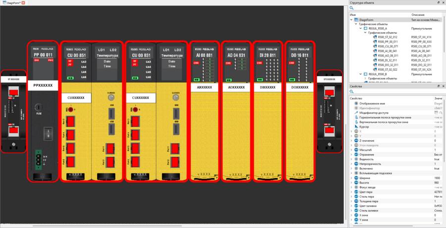

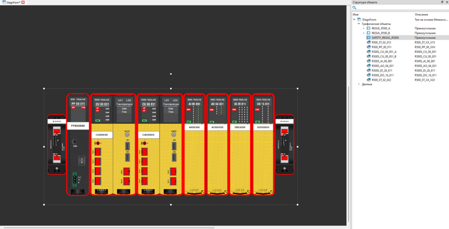

11. По аналогии модуля добавьте и настройте все модули крейта "SAFETY_REGUL_R500S". Уберите из названий типов хвосты "_1".

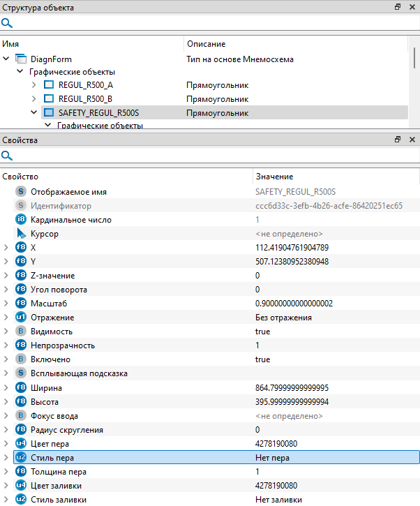

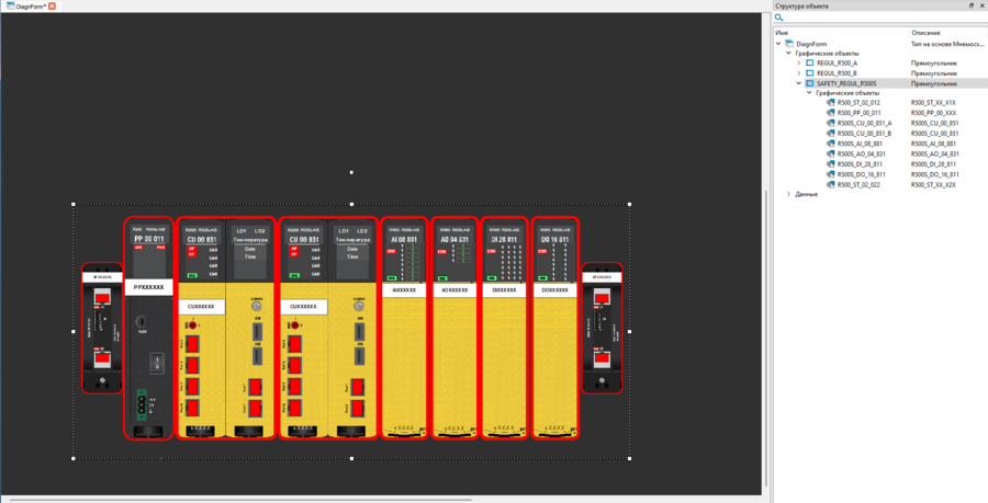

12. Добавьте элемент "Прямоугольник" из вкладки общих элементов "Визуальные" панели элементов на форму "DiagnForm". Задайте размер прямоугольника, чтобы в нем поместились все, добавленные ранее, модули. В редакторе свойств фрейма задайте имя "SAFETY_REGUL_R500S".
13. Перетащите в дереве объектов все созданные модули в крейт "SAFETY_REGUL_R500S".
Конфигурация крейта ПЛК Safety завершена.
14. В редакторе свойств фрейма "SAFETY_REGUL_R500S" задайте свойствам "Стиль пера" значение "Нет пера" и "Масштаб" – "0.9".
