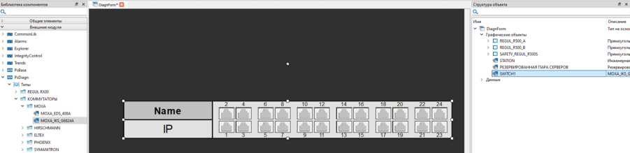

1. Добавьте на экранную форму "DiagnForm" тип "MOXA_IKS_G6824A" из библиотеки "PsDiagn", задайте имя "SWITCH1".

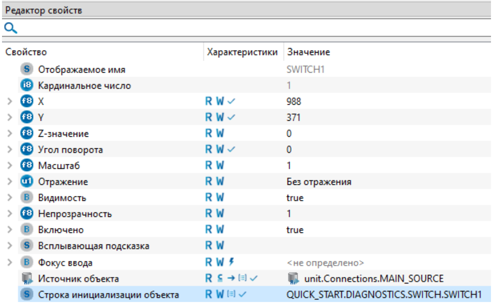

2. Настройте следующие свойства:

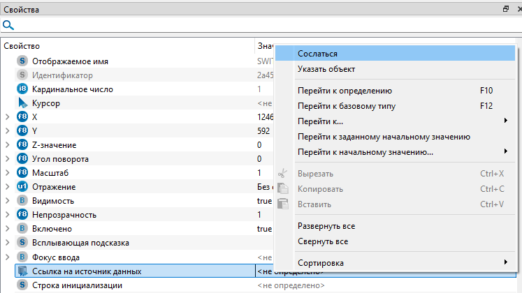

Ссылка на источник объекта – кликните правой кнопкой мыши по свойству и выберите из контекстного меню команду "Cослаться". Укажите путь к элементу "MAIN_SOURCE" из глобального объекта "Connections": unit.Connections.MAIN_SOURCE.

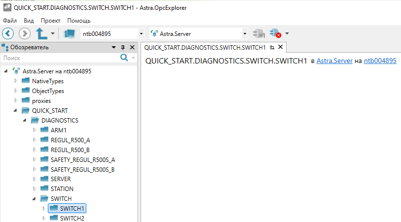

Строка инициализации объекта – здесь необходимо прописать путь до логического объекта коммутатора "SWITCH1" на сервере AstraServer.
Полный путь до объекта можно посмотреть в утилите OpcExplorer: "QUICK_START" → "DIAGNOSTICS" → "SWITCH" → "SWITCH1".
Скопируйте данный путь и вставьте в свойство "Строка инициализации объекта".

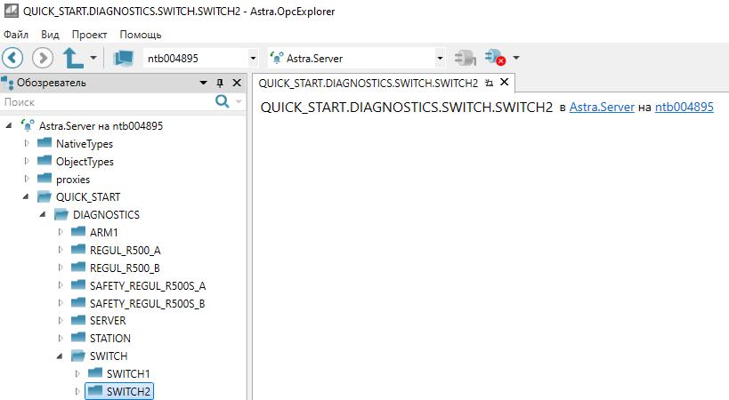

3. Аналогичным образом необходимо добавить на экранную форму "DiagnForm" второй коммутатор "SWITCH2".
