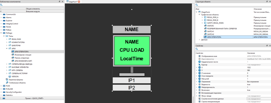

4.4.1.4.5.4.6. Диагностика АРМ оператора
1. Добавьте на экранную форму "DiagnForm" тип "АРМ ОПЕРАТОРА" из библиотеки "PsDiagn", задайте имя "ARM1".

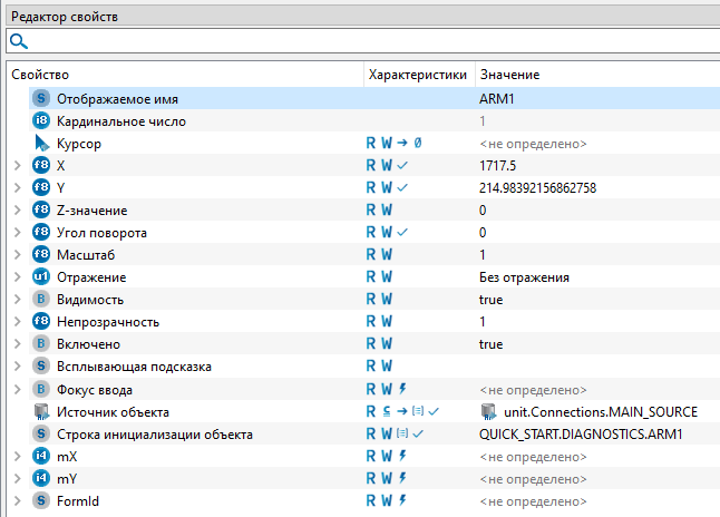

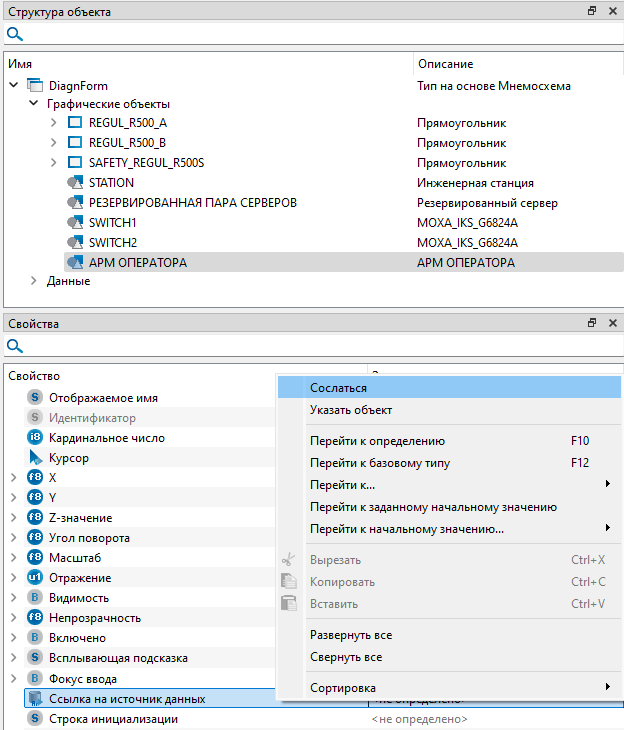

2. Настройте следующие свойства:
Ссылка на источник объекта – кликните правой кнопкой мыши по свойству и выберите из контекстного меню команду "Cослаться". Укажите путь к элементу "MAIN_SOURCE" из глобального объекта "Connections": unit.Connections.MAIN_SOURCE.

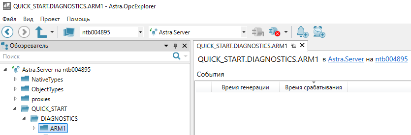

Строка инициализации объекта – здесь необходимо прописать путь до логического объекта "ARM1" на сервере AstraServer.
Полный путь до объекта можно посмотреть в утилите OpcExplorer: "QUICK_START" → "DIAGNOSTICS" → "ARM1".
Скопируйте данный путь и вставьте в свойство "Строка инициализации объекта".
В результате должны получиться следующие свойства для резервированных серверов:
