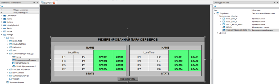

4.4.1.4.5.4.4. Диагностика серверов ввода/вывода
1. Добавьте на экранную форму "DiagnForm" тип "Резервированный сервер" из библиотеки "PsDiagn", задайте имя "RESERVED_SERVERS".

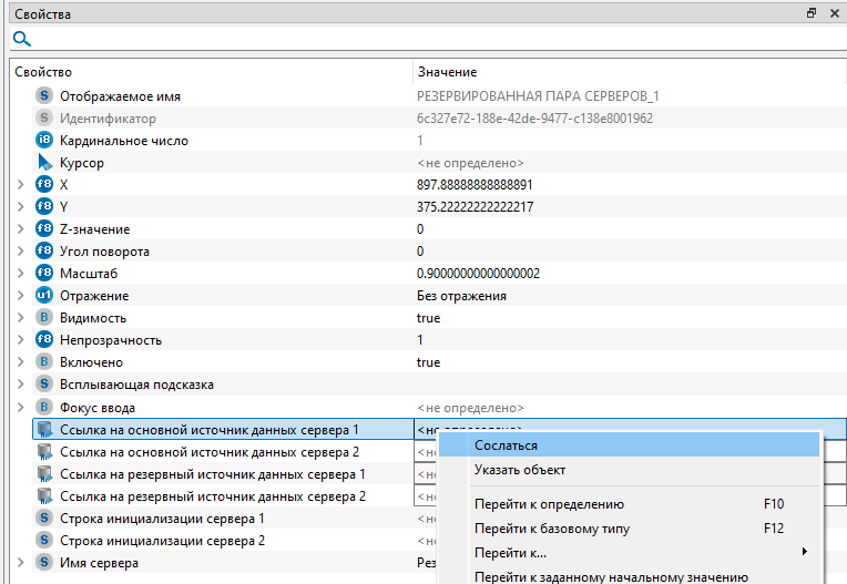

2. Настройте следующие свойства:
Ссылка на основной источник данных сервера 1 – здесь необходимо сослаться на основной источник AP для основного сервера. Кликните правой кнопкой мыши по свойству и выберите из контекстного меню команду "Cослаться". Укажите путь к элементу "AP_SERVER1_SOURCE_LINE1" из глобального объекта "Connections": unit.Connections.AP_SERVER1_SOURCE_LINE1.
Ссылка на основной источник данных сервера 2 – здесь необходимо сослаться на основной источник AP для резервного сервера. Кликните правой кнопкой мыши по свойству и выберите из контекстного меню команду "Cослаться". Укажите путь к элементу "AP_SERVER2_SOURCE_LINE1" из глобального объекта "Connections": unit.Connections.AP_SERVER2_SOURCE_LINE1.
Ссылка на резервный источник данных сервера 1  – здесь необходимо сослаться на резервный источник AP для основного сервера. Кликните правой кнопкой мыши по свойству и выберите из контекстного меню команду "Cослаться". Укажите путь к элементу "AP_SERVER1_SOURCE_LINE2" из глобального объекта "Connections": unit.Connections.AP_SERVER1_SOURCE_LINE2.
Ссылка на резервный источник данных сервера 2  – здесь необходимо сослаться на резервный источник AP для резервного сервера. Кликните правой кнопкой мыши по свойству и выберите из контекстного меню команду "Cослаться". Укажите путь к элементу "AP_SERVER2_SOURCE_LINE2" из глобального объекта "Connections": unit.Connections.AP_SERVER2_SOURCE_LINE2.

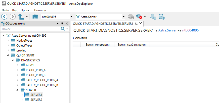

Строка инициализации сервера 1 – здесь необходимо прописать путь до логического объекта сервера "SERVER1" на сервере AstraServer.
Полный путь до объекта можно посмотреть в утилите OpcExplorer: "QUICK_START" → "DIAGNOSTICS" → "SERVER" → "SERVER1".
Скопируйте данный путь и вставьте в свойство "Строка инициализации сервера 1".

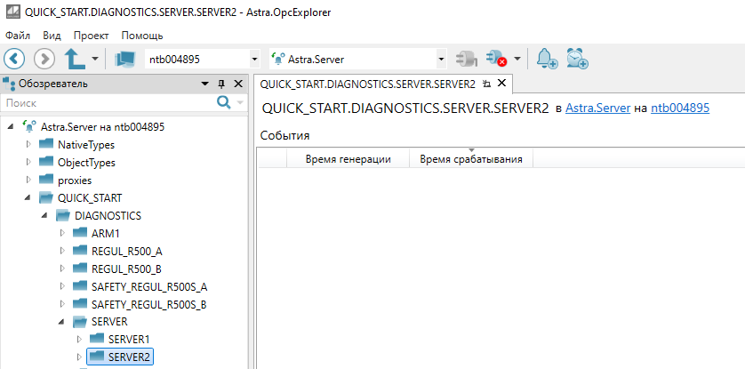

Строка инициализации сервера 2 – здесь необходимо прописать путь до логического объекта сервера "SERVER2" на сервере AstraServer.
Полный путь до объекта можно посмотреть в утилите OpcExplorer: QUICK_START → DIAGNOSTICS → SERVER → SERVER2.
Скопируйте данный путь и вставьте в свойство "Строка инициализации сервера 2".

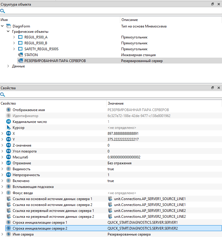

В результате должны получиться следующие свойства для резервированных серверов:
