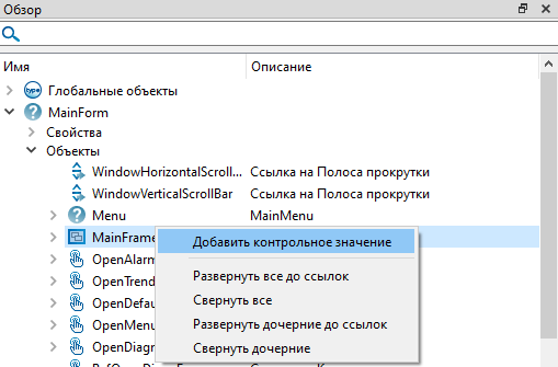

2. Перейдите в окно Обзор (появляется только при наличии запущенной на исполнение формы), выберите контролируемый объект или свойство, вызовите контекстное меню и выполните команду Добавить контрольное значение.

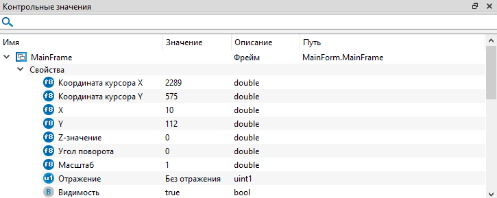

3. В окне Контрольные значения (появляется только при наличии запущенной на исполнение формы) отображаются текущие значения свойств выбранного объекта.
Чтобы изменить значения свойств, редактируйте значения в окне Контрольные значения. Свойства, доступные только для чтения, изменять нельзя.
Значения свойств, которые были изменены в окне Контрольные значения, после выхода из режима рантайм будут сброшены.
