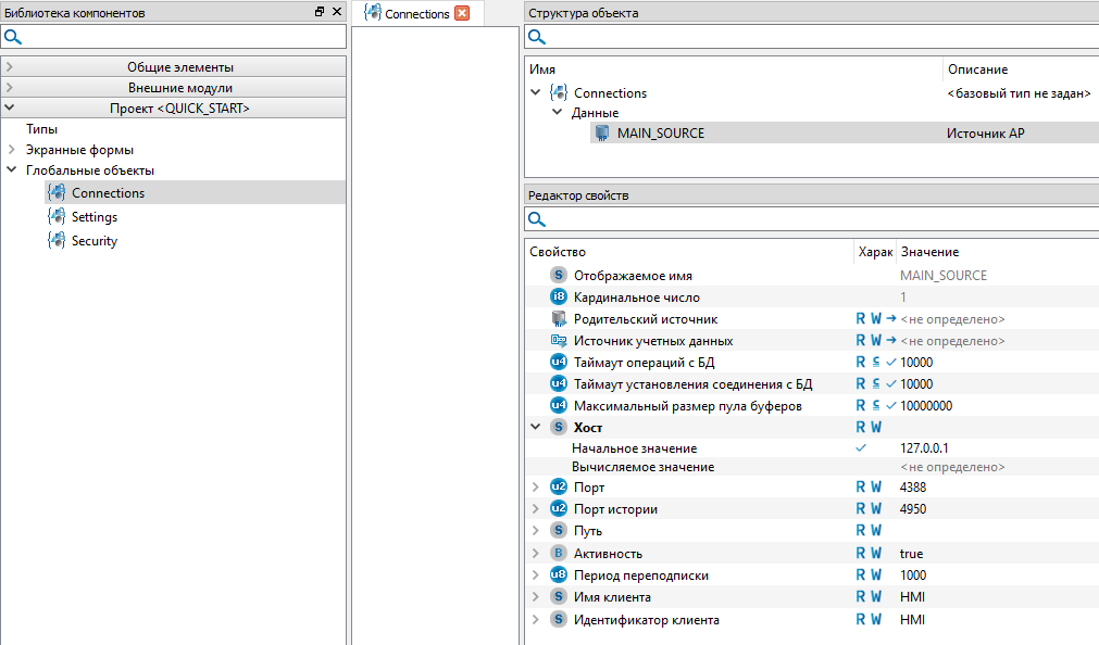

1. Откройте вкладку "Глобальные объекты", в которой находятся три объекта:
Connections – элемент, содержащий источники данных.
Settings – элемент, содержащий настройки проекта.
Security – элемент, содержащий права доступа.

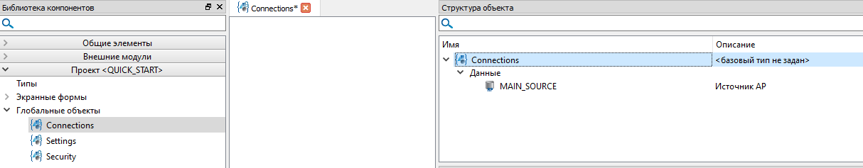

2. Откройте глобальный объект "Connections" двойным кликом левой мыши. В окне "Структура объекта" содержится источник данных "MAIN_SOURCE".
Чтобы настроить источник данных для серверов в/в (для основного сервера "SERVER1": AP_SERVER1_SOURCE_LINE1 и AP_SERVER1_SOURCE_LINE2; и для резервного сервера "SERVER2": AP_SERVER2_SOURCE_LINE1 и AP_SERVER2_SOURCE_LINE2), выполните следующие действия:

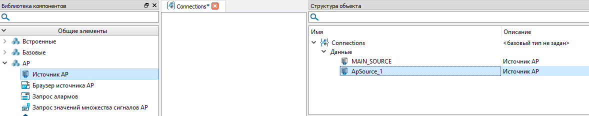

1. Откройте глобальный объект "Connections" двойным кликом левой кнопки мыши.
2. Добавьте на рабочую область "Connections" элемент "Источник AP" из вкладки "Общие элементы".
Чтобы добавить элемент, перетащите его из панели элементов в рабочую область.

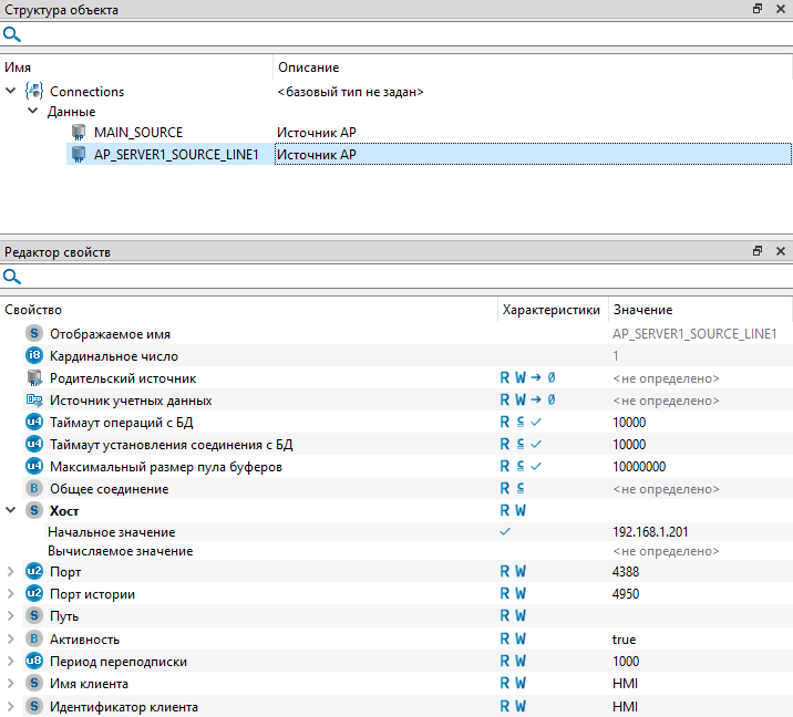

3. Задайте имя элемента "AP_SERVER1_SOURCE_LINE1". Выберите источник в окне "Структура объектов" и задайте следующие свойства в редакторе свойств:
Свойство
Таймаут операций с БД
10000
Таймаут установления соединения с БД
10000
Максимальный размер пула буферов
10000000
Порт истории
4950
Активность
true
Период переподписки
1000
Хост (Начальное значение)
192.168.1.201

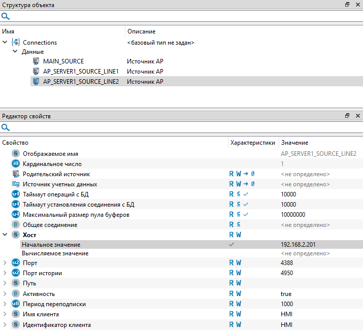

4. Аналогичным образом добавьте источник AP "AP_SERVER1_SOURCE_LINE2", который будет обладать следующими свойствами:
Свойство
10000
10000
10000000
Порт истории
4950
Активность
true
Период переподписки
1000
192.168.2.201
