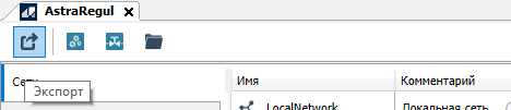

1. Перейдите в объект "AstraRegul" и нажмите кнопку "Компиляция" для проверки правильности конфигурации сети, далее на панели инструментов "AstraRegul" нажмите кнопку "Экспорт".
В Astra.IDE должен быть установлен плагин AstraRegul.

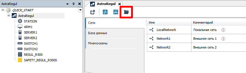

2.  Чтобы открыть каталог с созданными конфигурационными файлами, нажмите кнопку "Открыть папку".

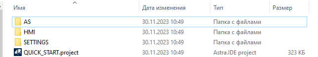

3. После экспорта в папке с проектом Astra.IDE добавились 3 папки:
AS – папка с проектом для Astra.AStudio.
HMI – папка для проекта Astra.HMI.

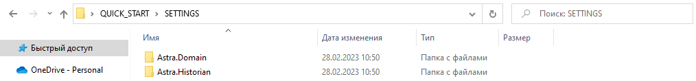

SETTINGS – папка с конфигурационными файлами "Historian" и "Domain" для каждого объекта сети.
4. Перейдите в папку "SETTINGS". В ней располагаются 2 папки "Astra.Domain" и "Astra.Historian", которые содержат в себе конфигурационные файлы для каждого компонента системы (сервер, станция, АРМ инженера, АРМ оператора и т.д).

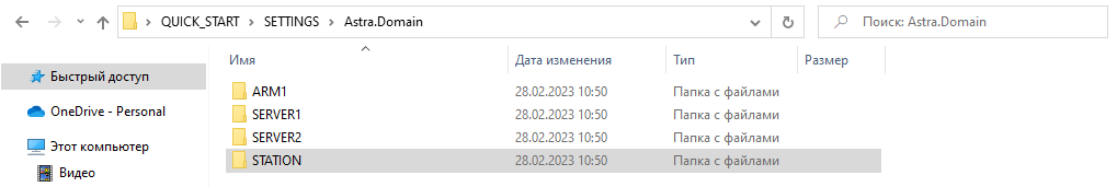

5. Перейдите в папку "Astra.Domain" и выберите для настройки устройства папку с конфигурационными файлами.
Сгенерированные файлы необходимо подложить на соответствующие компьютеры.
Например, необходимо произвести настройку Astra.Domain для инженерной станции.

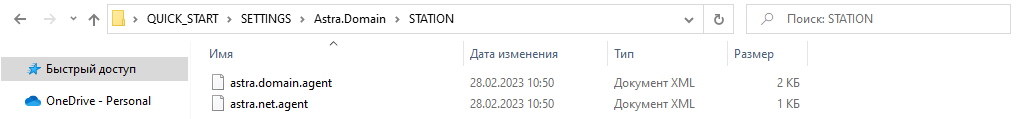

6. Внутри папки "STATION" располагаются 2 файла "astra.domain.agent.xml" и "astra.net.agent.xml".
Скопируйте их и подложите по следующему пути с заменой:
C:\Program Files\AstraRegul\Astra.Domain

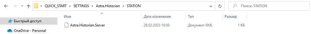

7.  Перейдите в папку "Astra.Historian" и выберите для настройки устройства папку с конфигурационными файлами, например, необходимо произвести настройку Astra.Historian для инженерной станции. Внутри папки будет располагаться файл "Astra.Historian.Server.xml".
 Скопируйте его и подложите по следующему пути с заменой:
C:\Program Files\AstraRegul\Astra.Historian

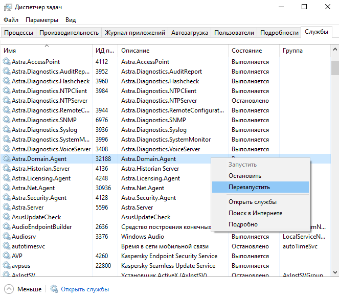

8. Перезапустите службы "Astra.Domain.Agent", "Astra.Net.Agent" и "Astra.Historian.Server" в диспетчере задач для применения настроек.
Чтобы применить изменения, перезапустите службы Astra.Net.Agent, Astra.Domain.Agent и Astra.Historian.Server.
