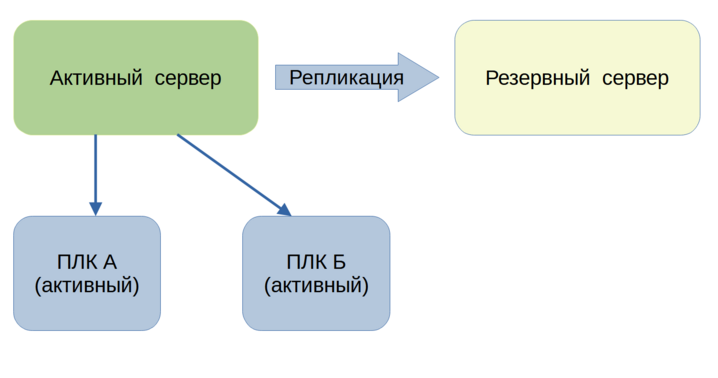

Запись уставок с верхнего уровня ведется параллельно в оба ПЛК R500S, так как ПЛК работают в дублированном режиме без синхронизации данных.
Необходимо вывести на верхний уровень значения глобальных переменных Init, Save, Load.
После изменения оператором значений, необходимо перевести состояние переменной Save = true  для того, чтобы произошла запись значений в файл, иначе после перезагрузки ПЛК будут применены старые значения SaveValue.
Если оборвалась связь с активным сервером у одного из ПЛК, то измененные уставки не будут синхронизированы между ПЛК.
