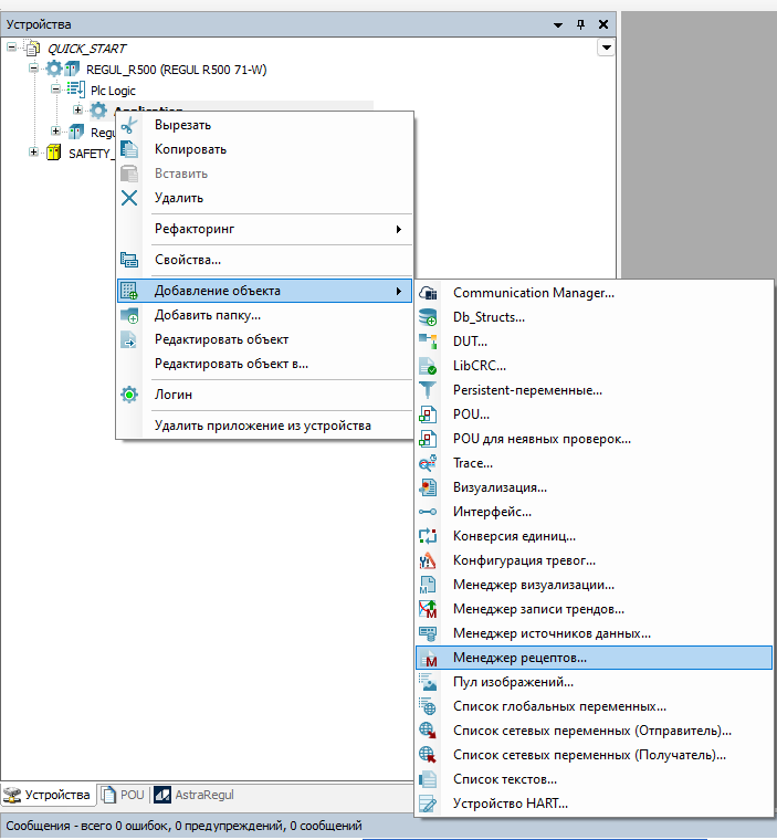

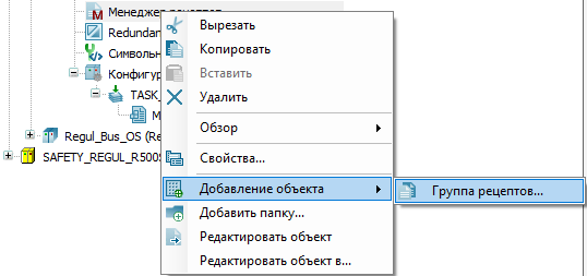

1. Добавить в приложение «Менеджер рецептов».

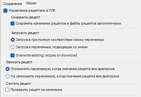

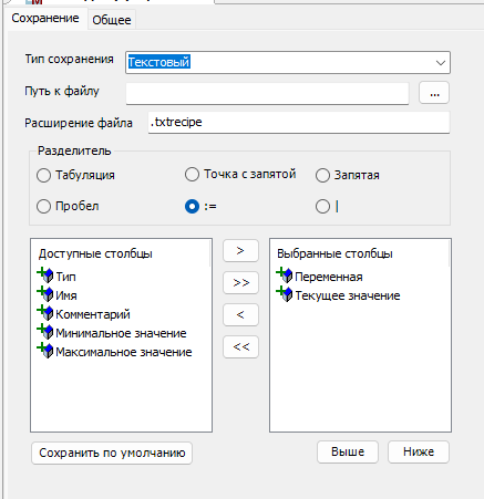

2. Открыть Менеджер рецептов и задать следующие настройки.

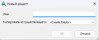

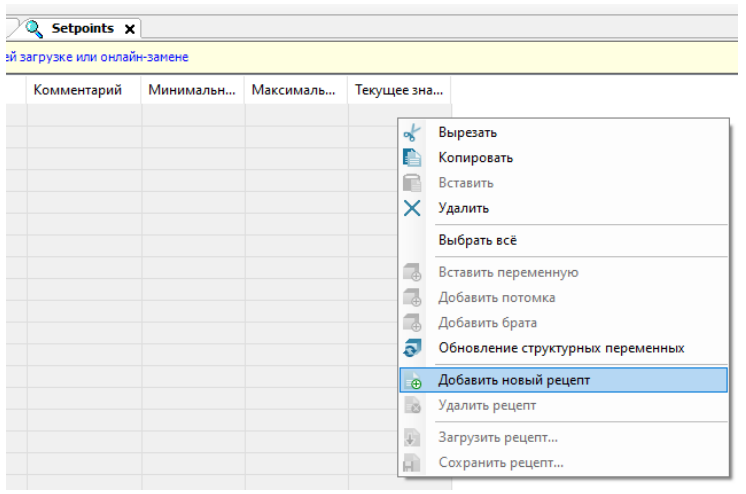

4. Открыть добавленную группу рецептов и добавить два рецепта (столбца) «InitValue» и «SaveValue». Для этого в области таблицы нажмите правую кнопку мыши и в выпадающем списке выберите команду «Добавить новый рецепт».
5. Откроется диалоговое окно, в котором нужно задать имя рецепта («InitValue»).
6. Аналогичным образом необходимо добавить рецепт (столбец) «SaveValue».

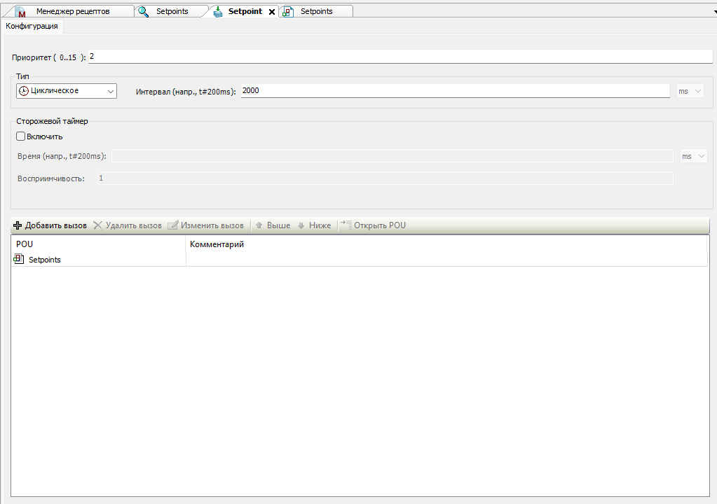

7. Добавить в проект программу «Setpoints», в которой будет происходить работа  с рецептами.

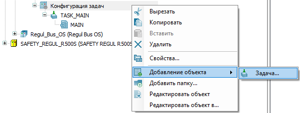

8. Добавить задачу для вызова программы «Setpoints».
9. Настроить интервал и приоритет задачи и добавить вызов программы  «Setpoints».

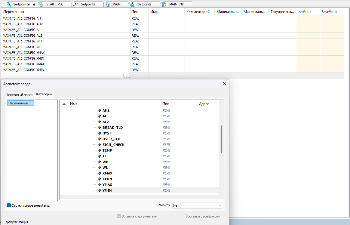

10. Далее в рецепте необходимо указать все значения переменных для сохранения. Можно вручную прописать путь для переменной в поле «Переменная», а можно через ассистент ввода найти нужную вам переменную.

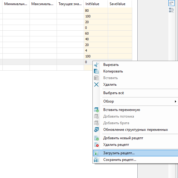

11. Так же необходимо прописать значения в столбце «InitValue» – значение переменных по умолчанию.
Данные значения обязательны для заполнения. Заполнить их непосредственно в Astra.IDE или в текстовом редакторе.
После редактирования текстового файла с уставками выполните загрузку рецепта.
