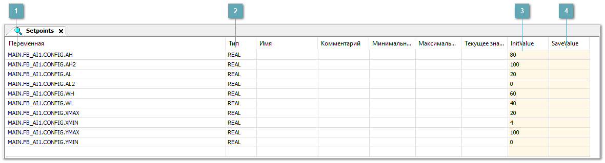

4.4.1.2.5.1. Вид группы рецептов при реализации механизма уставок
Переменнная
Здесь указывается полное название переменной.
Здесь отображается тип переменной.
InitValue
В этом поле отображаются и редактируются значения по умолчанию . При редактировании изменения вступят силу только после повторного логина, как минимум с онлайн изменениями.
Поле SaveValue
 В  этом поле не отображаются текущие значения уставок , оно так же не предназначено для редактирования переменной в нем. Предназначено для записи значений в файл SaveValue.Setpoints.txtcipe.
