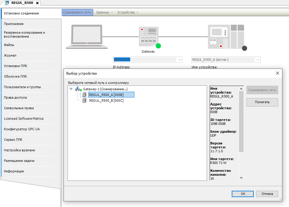

2. Двойным кликом левой кнопкой мыши по ПЛК откройте вкладку установки соединения, нажмите кнопку "Сканировать сеть" и выберите ПЛК "REGUL_R500_A".

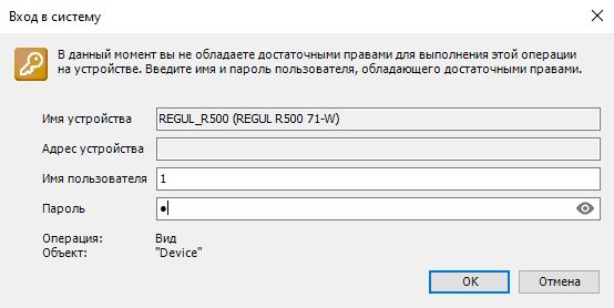

3. Пройдите авторизацию пользователя.

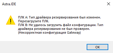

Откроется диалоговое окно, которое предупреждает о том, что тип драйвера резервирования был изменен и необходимо перезагрузить ПЛК. Нажмите кнопку "ОК".

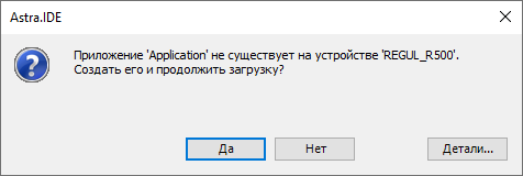

5. Далее откроется диалоговое окно, которое информирует о том, что на контроллере не существует приложения. Будет предложено создать приложение и продолжить загрузку. Нажмите кнопку "Да".

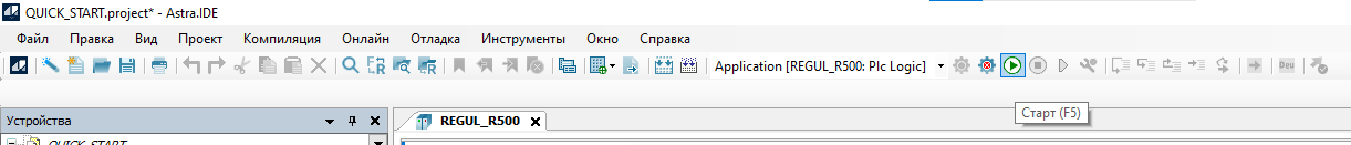

6. После завершения загрузки запустите приложение, нажав кнопку "Старт" на панели инструментов или нажмите клавишу "F5".

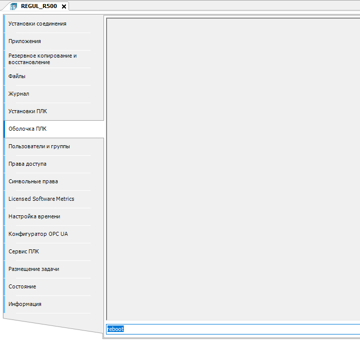

7. После успешной загрузки ПЛК и старта программы необходимо перезагрузить ПЛК для того, чтобы был применен актуальный тип драйвера резервирования. Для этого перейдите во вкладку ПЛК, выберите пункт "Оболочка ПЛК" и введите команду "reboot".

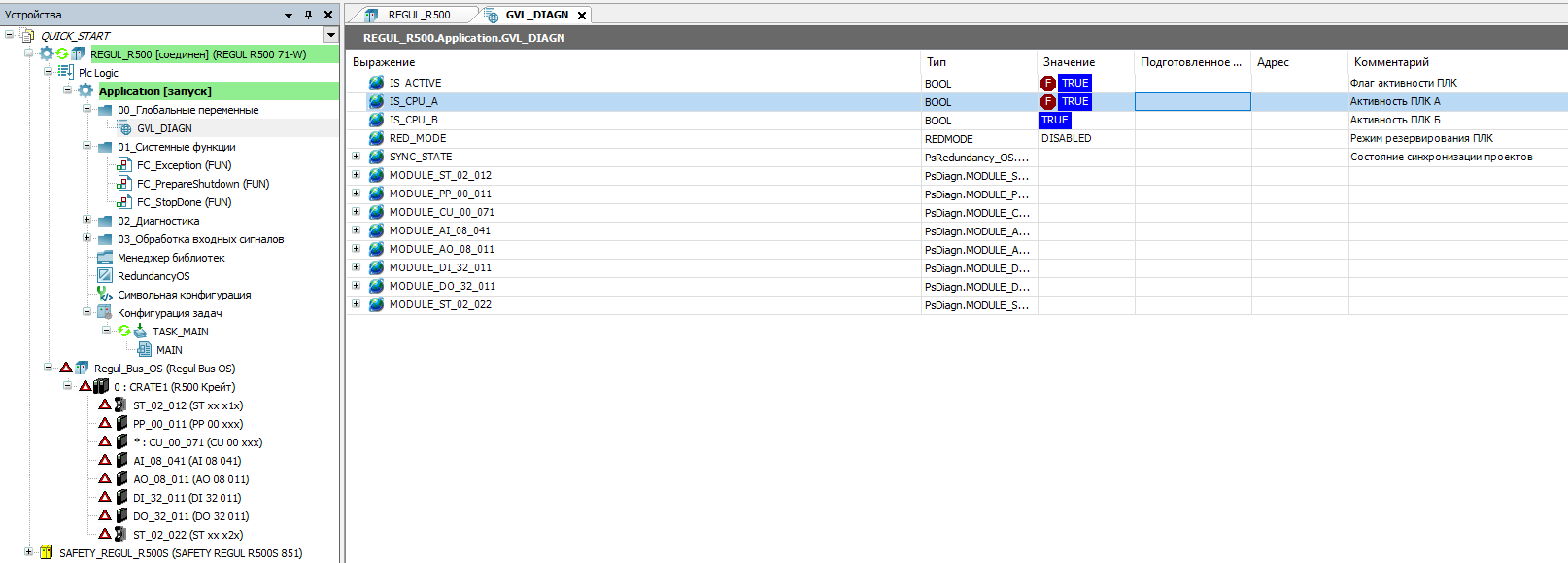

8. Подключитесь к ПЛК и запустите его. Перейдите во вкладку "GVL_DIAGN" в папке "00_Глобальные переменные" и присвойте переменным "IS_ACTIVE" и "IS_CPU_A" фиксированое значение "TRUE". Для этого в поле "Подготовленное значение" введите значение "TRUE" и нажмите клавишу "F7".
Дождитесь полной перезагрузки ПЛК и проделайте все те же действия с ПЛК "REGUL_R500_B" и ПЛК серии Safety.
