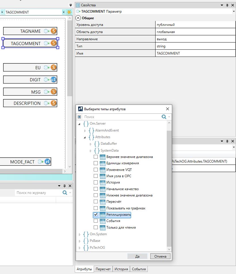

1. Для всех параметров, которые задаются при помощи атрибутов в представлении для сервера ввода-вывода (IOS_View) необходимо добавить атрибут Om.Server.Attributes.Replicate (Реплицировать):

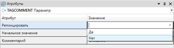

2. У добавленного атрибута "Реплицировать" в выпадающем списке выберите значение "Нет".

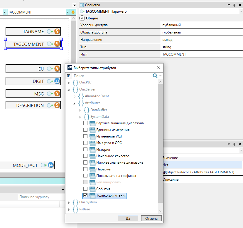

3. Чтобы исключить возможность записи атрибута извне добавьте данному параметру атрибут  Om.Server.Attributes.IsReadOnly (Только для чтения):

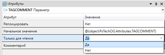

4. У добавленного атрибута "Только для чтения" в выпадающем списке выберите значение "Да".
