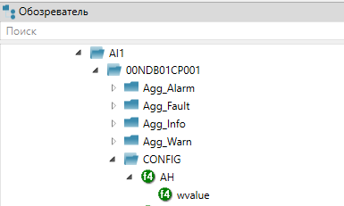

Чтобы в дереве сигналов добавленные параметры были представлены в иерархическом виде (имели вложенность), необходимо:
  • Параметру, который используется для записи (команды, уставки и т.д.), добавить атрибут Имя узла в OPC.
  • В атрибуте указать значение в следующем формате <имя параметра>.wvalue.
    В результате дерево сигналов будет иметь вид:
Атрибут "Имя узла в OPC" обязателен для заполнения, если данный атрибут не будет заполнен - это может привести к некорректной работе Astra.Server.
