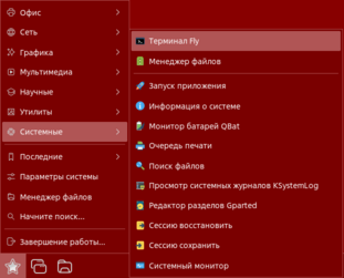

1. Откройте терминал Fly. Для этого зайдите в меню "Пуск" (расположено в левом нижнем углу) → "Системные" → Терминал Fly. Либо нажмите комбинацию клавиш "Alt+T".

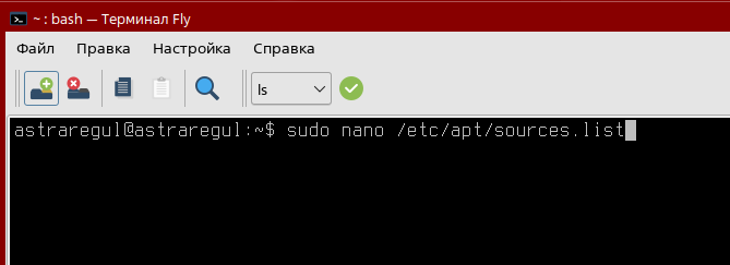

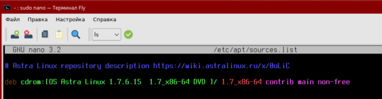

2. Откройте файл со списком ссылок на репозитории, выполнив команду:
sudo nano /etc/apt/sources.list

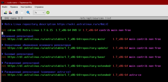

3. Добавьте в файл ссылки на репозитории.
# Основной репозиторий
deb https://dl.astralinux.ru/astra/stable/1.7_x86-64/repository-main/     1.7_x86-64 main contrib non-free
# Оперативные обновления основного репозитория
deb https://dl.astralinux.ru/astra/stable/1.7_x86-64/repository-update/   1.7_x86-64 main contrib non-free
# Базовый репозиторий
deb https://dl.astralinux.ru/astra/stable/1.7_x86-64/repository-base/     1.7_x86-64 main contrib non-free
# Расширенный репозиторий
deb https://dl.astralinux.ru/astra/stable/1.7_x86-64/repository-extended/ 1.7_x86-64 main contrib non-free
# Расширенный репозиторий (компонент astra-ce)
deb https://dl.astralinux.ru/astra/stable/1.7_x86-64/repository-extended/ 1.7_x86-64 astra-ce
4. Закомментируйте репозиторий "cdrom".

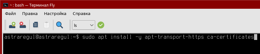

5. Установите пакет для работы с репозиториями, выполнив команду:
sudo apt install -y apt-transport-https ca-certificates

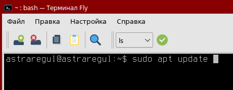

6. Обновите список репозиториев, выполнив команду:
sudo apt update

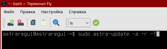

7. Обновите ОС, выполнив команду:
sudo astra-update -a -r -T

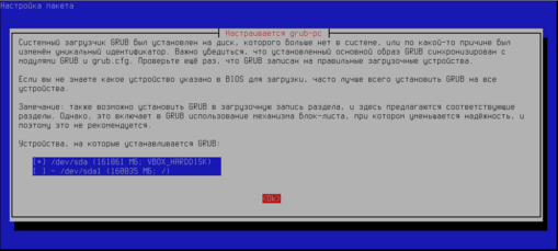

9. Выберите диск, на который необходимо установить GRUB с помощью клавиши "Space"  и нажмите кнопку "Ok":

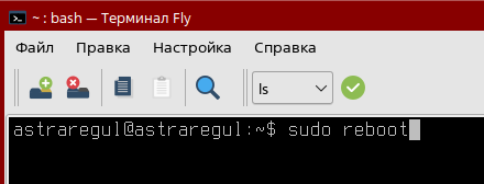

10. Перезапустите ПК, выполнив команду:
sudo reboot

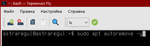

11. После перезагрузки откройте терминал и выполните команду:
sudo apt autoremove -y

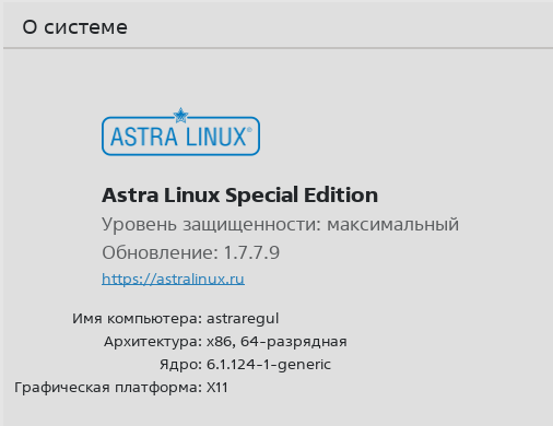

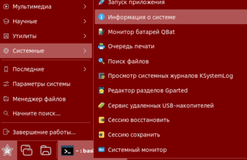

12. Откройте "Информация о системе". Для этого зайдите в меню "Пуск" → "Системные" → "Информация о системе".
13. Проверьте правильность обновления ОС. Должно быть установлено последнее оперативное обновление ОС AstraLinux.
