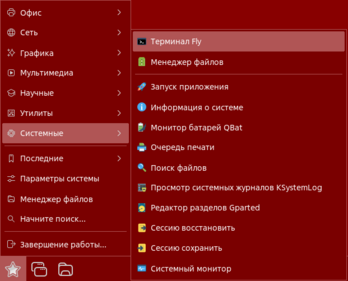

1. Откройте терминал Fly. Для этого зайдите в меню "Пуск" (расположено в левом нижнем углу) → "Системные" → Терминал Fly. Либо нажмите комбинацию клавиш "Alt+T".

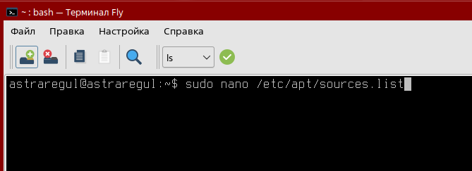

2. Откройте файл со списком ссылок на репозитории, выполнив команду:

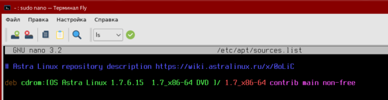

sudo nano /etc/apt/sources.list

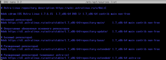

3. Закомментируйте все интернет-репозитории:

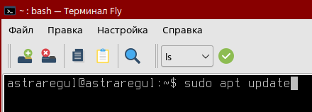

4. Обновите список репозиториев, выполнив команду:
sudo apt update

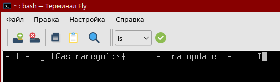

8. Обновите ОС выполнив команду:
sudo astra-update -a -r -T
9.  При появлении следующего сообщения о продолжении установки введите "y"  и нажмите клавишу "Enter".

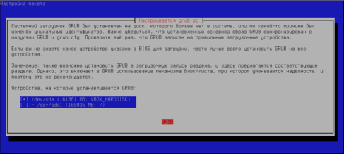

10. Выберите диск, на который необходимо установить GRUB с помощью клавиши "Space"  и нажмите кнопку "Ok":

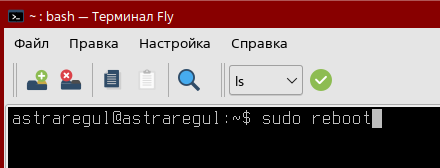

12. Перезапустите ПК, выполнив команду:
sudo reboot

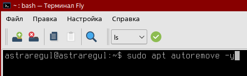

13. После перезагрузки откройте терминал и выполните команду:
sudo apt autoremove -y

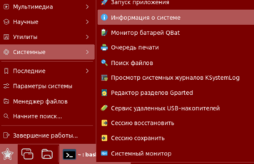

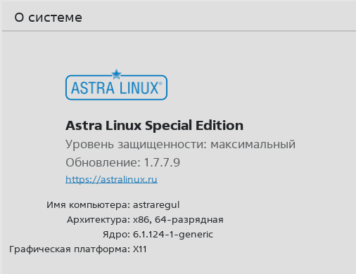

14. Откройте "Информация о системе". Для этого зайдите в меню "Пуск" → "Системные" → "Информация о системе".
15. Проверьте правильность обновления ОС. Должно быть установлено последнее оперативное обновление ОС AstraLinux.
