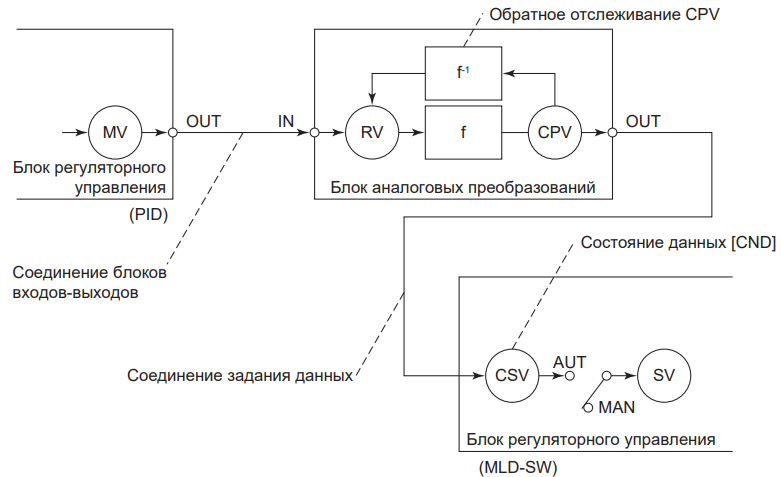

Пример обратного отслеживания CPV
В приведенном выше контуре управления, когда у вычислительного контура в середине контура нет обратного отслеживания CPV, предыдущий ПИД регулятор не отслеживает последующий блок MLD_SW при переключении блока MLD_SW на ручной режим MAN. Поэтому, когда блок MLD_SW переключается на автоматический режим AUT, происходит скачок в значении уставки CSV блока MLD_SW.
Функция обратного отслеживания CPV контролирует состояние последующего блока. При необходимости отслеживания функция использует расчетное значение выхода CPV, отслеживаемое с последующего блока, чтобы вычислить расчетное значение на входе после первичной обработки RV для отслеживания CPV предыдущим блоком.
Примерами обратного отслеживания CPV являются следующие операции:
Когда состояние данных адресата задания – CND, данная функция приравнивает расчетное значение выхода CPV значению данных адресата задания (функция отслеживания выхода).
При отслеживании выполняется обратное вычисление, чтобы вычислить расчетное значение на входе после обработки RV из расчетного значения на выходе, полученного через отслеживание.
Как показано на рисунке, функция обратного отслеживания CPV инициируется только, когда контур формируется посредством соединения между входом IN (таким, как функциональный блок переключения, размещенный до блока адресата) и выходом OUT регулятора.
Функции обратного отслеживания CPV нет в таких вычислительных блоках с несколькими расчетными значениями на входе, как блок сложения ADD и блок коррекции температуры и давления TPCFL, а также в блоках, которые не могут единственным образом определить расчетное значение на выходе по расчетному значению на входе из-за невозможности обратного вычисления как, например, в блоке линейного изменения RAMP.
