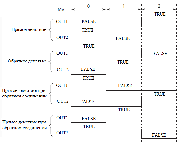

Таблица ниже иллюстрирует соответствие между положение TRUE/FALSE 3-позиционного выхода состояния и значением управляющего выхода (MV):

Действие 3-позиционного выхода состояния:

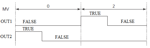

Рисунок ниже иллюстрирует действие 2-позиционного импульсного выхода:
Для импульсного выходного сигнала время пребывания в состоянии TRUE задается в среде Astra.IDE с помощью конфигурационного параметра CONFIG.OUTPUT.PULSE_WIDTH.

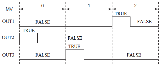

Рисунок ниже иллюстрирует действие 3-позиционного импульсного выхода:

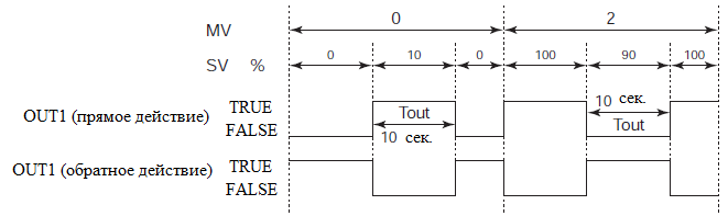

Действие шагового выхода для преобразования выходного сигнала типа "2-позиционный выход состояния" (ST2) состоит в реверсировании состояния дискретного выхода в течении времени Tout.
Рисунок ниже иллюстрирует действие 2-позиционного шагового выхода состояния (длительность полного хода = 100 сек.):
