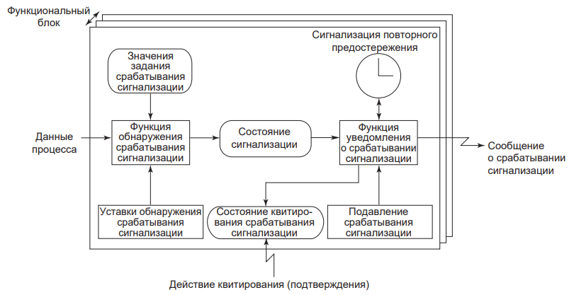

Функциональная схема обработки сигнализации
Обработка сигнализации реализуется функцией, которая обнаруживает какие-либо аномалии в процессе, анализируя значения таких переменных, как переменная процесса PV и переменная управляющего выхода MV, затем изменяет состояние сигнализации функционального блока, одновременно объединяя результаты анализа аномалий и передавая уведомление о них функциям контроля и управления в виде сообщения. Обработка сигнализации имеется в каждом функциональном блоке.

Функциональная схема обработки сигнализации:
Перечисленные ниже функции работают как вспомогательные по отношению к основным функциям сигнализации (функции обнаружения и функции уведомления):
Функция прекращения обнаружения срабатывания сигнализации;
Функция подавления сигнализации;
Действие сигнализации.
