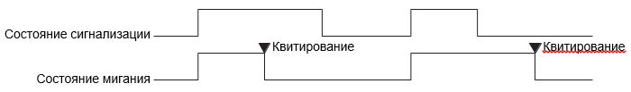

При срабатывании сигнализации или возвращении системы в нормальное состояние после срабатывания сигнализации и после квитирования оператором срабатывания сигнализации или возвращения системы в нормальное состояние изменяется режим мигания или цвета экранного отображения сигнализации в окнах Рабочее и Параметры.
Мигание индикатора сигнализации при ее срабатывании
Экранное отображение сигнализации начинает мигать при срабатывании сигнализации и прекращает мигать при квитировании сигнализации.
Если система возвратилась в нормальное состояние после срабатывания сигнализации, мигание продолжается до тех пор, пока данное срабатывание не будет квитировано. На рисунке ниже приведена диаграмма блокированного мигания экранного отображения сигнализации.
Период мигания сигнализации задается в редакторе Журнала событий.
