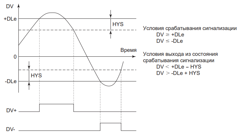

5.5.2.1.6.6. Проверка сигнализации отклонения
Проверка сигнализации отклонения предполагает срабатывание сигнализации при обнаружении нахождения отклонения в положительном DV+ или отрицательном DV- направлении в состоянии сигнализации.
Действие проверки сигнализации отклонения
Проверка сигнализации отклонения представляет собой функцию обнаружения выхода абсолютного значения отклонения переменной процесса PV от значения задания SV за границу или фиксации на границе, обозначенную абсолютным значением задания сигнализации отклонения DL. Сигнализация отклонения срабатывает в положительном направлении DV+, если отклонение положительно. Аналогично, если отклонение отрицательно, срабатывает сигнализация отклонения в отрицательном направлении DV-.
При возврате абсолютного значения отклонения DV в пределы интервала, определяемого вычитанием гистерезиса сигнализации HYS из абсолютного значения задания для сигнализации отклонения DL, система выходит из состояния сигнализации.

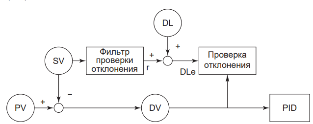

Для предотвращения нежелательного срабатывания сигнализации, вызванного скачкообразным или избыточным линейным изменением значения задания, скорость изменения скорости (производная) величины задания SV используется как поправка r для компенсации значения задания сигнализации отклонения DL. Скомпенсированное значение задания сигнализации отклонения DLe представляет собой величину, получаемую прибавлением поправки r к значению задания сигнализации отклонения DL.
Схема проверки сигнализации отклонения:
Действие фильтра проверки отклонения
Фильтр проверки отклонения представляет собой функцию определения поправки r значения задания сигнализации отклонения путем вычисления производной значений задания SV.
Расчетное выражение для фильтра проверки отклонения:
где Тsv – постоянная времени фильтра проверки отклонения (0...10000 с);
Ksv – коэффициент усиления фильтра проверки отклонения (0.000...10.000);
(s) – Лапласиан.
На рисунке ниже приведена схема действия фильтра проверки отклонения.
(А) – Скачкообразное изменение величины задания SV;
(B) – Постепенное изменение величины задания SV;
Когда управление осуществляется таким образом, отклонение DV временно возрастает до уровня, обозначенного (А) и (В) на графике, если переменная процесса постоянна. Увеличение отклонения является результатом изменения значения задания, выполняемого оператором, ожидающим именно такого результата. Фильтр проверки отклонения предотвращает временное увеличение отклонения DV ввиду изменения значения задания. На графике показан характер изменения скорректированных значений задания сигнализации отклонения (+/- DLe) в зависимости от изменения задания SV по типу (А) и (В). Если отсутствует фильтр проверки отклонения, сигнализация отклонения всегда срабатывает, когда отклонение DV превосходит предел задания сигнализации отклонения (+/- DLe), так как задание сигнализации отклонения DLe имеет то же значение, что и задание сигнализации отклонения DL.
