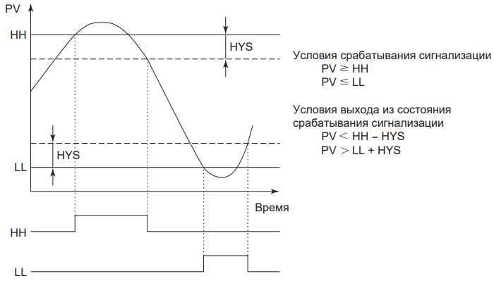

Проверка сигнализации второго верхнего или второго нижнего предела входа представляет собой функцию обнаружения выхода значения переменной процесса PV за пределы диапазона, определенного заданными пределами сигнализации второго верхнего или второго нижнего предела (HH, LL).
При обнаружении выхода значения переменной процесса на входе PV за границу или его фиксации на границе, обозначенной вторым верхним пределом, срабатывает сигнализация второго верхнего предела НН. Аналогично, при выходе значения переменной процесса на входе PV за границу или его фиксации на границе, обозначенной вторым нижним пределом, срабатывает сигнализация второго нижнего предела LL.
Если значение переменной процесса PV падает ниже величины, полученной вычитанием гистерезиса сигнализации HYS из значения задания для сигнализации второго верхнего предела НН, система выходит из состояния срабатывания сигнализации второго верхнего предела. Аналогично, если значение переменной процесса PV становится больше величины, полученной прибавлением гистерезиса сигнализации HYS к значению задания сигнализации второго нижнего предела LL, система выходит из состояния срабатывания сигнализации второго нижнего предела.
