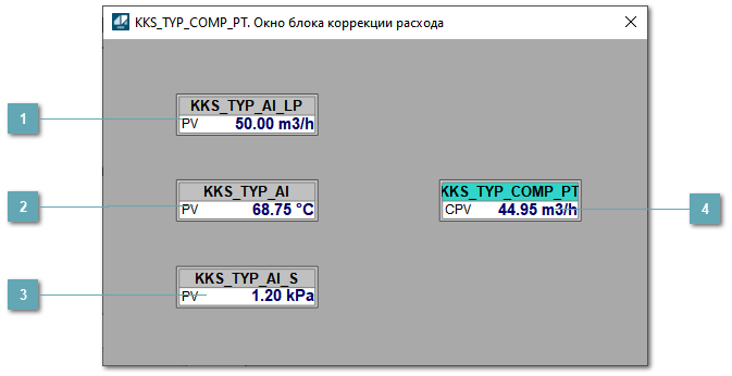

Окно блока коррекции расхода
Датчик измеренного расхода
Отображает мнемосимвол датчика измеренного расход, привязанного на вход IN алгоритма.
Датчик температуры
Отображает мнемосимвол датчика измеренной температуры, привязанного на вход Q01 алгоритма. Становится невидимым если не указана строка инициализации.
Датчик давления
Отображает мнемосимвол датчика измеренного давления, привязанного на вход Q02 алгоритма. Становится невидимым если не указана строка инициализации.
Расчетное выходное значение
Отображает мнемосимвол блока коррекции расхода.
