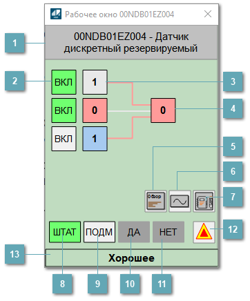

 Заголовок
 Включение отключение каналов
Кнопки включения/отключения каналов 1-3. Доступны при наличии права sReplaceModeEn.
 Состояние каналов
Контакт замкнут в штатном режиме
Контакт разомкнут в штатном режиме
Контакт замкнут в режиме подмены
 Состояние датчика
Состояние датчика.
1 - Есть сигнал.
0 - Нет сигнала.
 Кнопка Параметры
 Кнопка Графики
Кнопка вызова окна "Графики".
 Кнопка Журнал событий
 Кнопка Штатный
Кнопка перевода дискретного датчика в штатный режим работы. Доступна при наличии права sReplaceModeEn.
 Кнопка Подмена
Кнопка перевода дискретного датчика в состояние подмены сигнала.
В режиме подмены значение параметра не реагирует на изменение реального сигнала.
 Кнопка Да
В режиме подмены устанавливает значение TRUE. Недоступна в штатном режиме.
Доступна при наличии права sCtlEn.
 Кнопка Нет
В режиме подмены устанавливает значение FALSE. Недоступна в штатном режиме.
 Кнопка Квитировать
Кнопка
Ошибок нет
 Качество сигнала
Диагноз качества сигнала.
Качество
Устанавливается всем сигналам по умолчанию
Ошибка модуля ввода
Выход за нижнюю границу АЦП/эл. величины
Выход за верхнюю границу АЦП/эл. величины
Оператором или алгоритмом установлен флаг недостоверности датчика
Канал отключен алгоритмом или оператором
Подставлено последнее значение сигнала с неплохим качеством
Значение сигнала подменено значением имитации
В резервированном датчике показания отдельных датчиков расходятся больше допустимого или произошел частичный отказ
Нет причин сомневаться в достоверности значения
