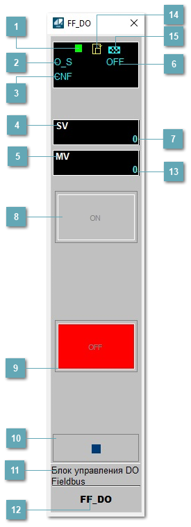

Окно Рабочее
Окно Рабочее
Режим функционального блока
Состояние тревоги
Уставка
Обозначение уставки (SV).
Управляемая переменная
Обозначение управляемой переменной (MV).
Состояние блока
Индикатор состояния блока.
Значение уставки
Текущее значение уставки SV.
Кнопка-индикатор "Включить"
При нажатии кнопки-индикатора будет подан сигнал на включение. Ниже приведено описание цветовой индикации для кнопки-индикатора "Включить".
Красный
Значение управляемой переменной MV = 1
Кнопка-индикатор "Выключить"
При нажатии кнопки-индикатора будет подан сигнал на отключение. Ниже приведено описание цветовой индикации для кнопки-индикатора "Выключить".
Красный
Значение управляемой переменной MV = 0
Вызов окна ввода данных
Комментарий тега
Задаваемый комментарий тега.
Текущее значение управляемой переменной MV.
Готовность каскадного режима
Индикатор готовности включения каскадного режима. При изменении состояния данных входа SET блока на значение, отличное от O_S (т.е. есть наличие соединения с вышестоящим регулятором), данный индикатор сигнализирует о готовности блока для работы в каскадном режиме.
Готовность к режиму RCAS
Индикатор готовности включения режимов "Удаленный каскад".
