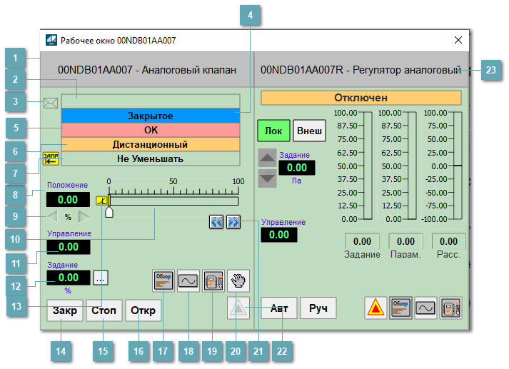

Окно Рабочее
Окно Рабочее
Заголовок
Наименование импульсного клапана.
Задание
Отображает текущее задание клапана.
Значок Задание
Значок, показывающий наличие заявки какой-либо команды. Изображенный на рисунке конверт открывается при поступлении какой-либо заявки.
Неопределенное состояние
Промежуточное состояние
Закрытое состояние
Открытое состояние
Идет движение клапана в неопределенном направлении
Затяг
Клапан обесточен
Неизвестное состояние
Диагностика
Нет ошибок
Несанкционированное открытие/закрытие клапана
Несанкционированный ход клапана
Нет затяга
Ход клапана не подтвержден
Недоход клапана
Нет трогания клапана
Неопределенное состояние клапана или клапан обесточен
Нет оперативного напряжения
Режим управления
Режим дистанционного управления
Режим автоматического управления
Режим опробования оборудования
Режим ремонтный
Режим местного управления
Запрет управления
Отображает текущий запрет управления.
Положение
Текущее положение клапана в %.
Если заполнено свойство "Строка инициализации датчика положения клапана", то при нажатии на индикатор будет вызываться рабочее окно аналогового датчика.
Индикаторы команд управления
Соответствующий индикатор загорается зеленым при активной команде управления:
стрелка влево при закрытии;
стрелка вправо при открытии.
Шкала положения клапана
Отображает текущее значение положения клапана.
При передвижении ползунка задается задание по положению в ручном режиме управления.
Управление ползуном доступно при наличии права sCtlEn
При изменении ползунка задания положения клапана фиксируется действие пользователя в журнал событий.
Отображение слайдера настраивается свойством PosPenBarMode
Управляющий сигнал положения клапаном
Отображает текущее значение управляющего сигнала положения клапаном.
Текущее задание
Отображает текущее задание клапана по положению, %.
При нажатии на кнопку вызывается экранная клавиатура для ввода нового значения.
Значение ограничено от 0 до 100.
Значок конечный выключатель
Отображается, когда клапан достиг КВ "ОТРЫТ" или КВ "ЗАКРЫТ".
Кнопка "Закрыть"
При нажатии на кнопку "Закрыть" формируется соответствующее задание и сигнал управления U изменяется до значения U_MIN со скоростью TEMP_U.
Доступна при наличии права sCtlEn
Кнопка "Стоп"
При нажатии на кнопку "Стоп"  отменяется текущее исполняемое задание и если качество датчика положения хорошее (используется датчик положения), то сигнал управления примет значение датчика положения, иначе будет использовано значение управляющего сигнала U на предыдущем такте.
16
Кнопка "Открыть"
При нажатии на кнопку "Открыть" формируется соответствующее задание и сигнал управления U изменяется до значения U_MAX со скоростью TEMP_U.
17
Кнопка Параметры
18
Кнопка Графики
Кнопка вызова окна "Графики".
19
Кнопка Журнал событий
20
Кнопка вызова окна Блокировки
Нет активных технологических команд и блокировок
Есть активные технологические команды или блокировки
21
Кнопки уменьшения/увеличения задания
Кнопки уменьшения/увеличения задания по положению.
Доступны при наличии права sCtlEn
22
Кнопка Квитировать
Кнопка
Ошибок нет
23
Окно регулятора
Подробное описание приведено в разделе РЕГУЛЯТОР АНАЛОГОВЫЙ. Видимость окна устанавливается в настройках мнемосимвола.
