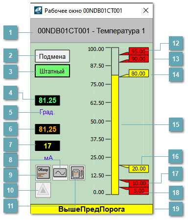

Окно Рабочее
Окно Рабочее
Заголовок
Кнопка Подмена
Кнопка перевода аналогового датчика в состояние подмены сигнала.
В режиме подмены значение параметра не реагирует на изменение реального сигнала. Доступна при наличии права sReplaceModeEn.
Кнопка Штатный
Кнопка перевода аналогового датчика в штатное (рабочее) состояние.
Горит зеленым цветом при работе в штатном режиме. Доступна при наличии права sReplaceModeEn.
Значение датчика
Текущее значение параметра в цифровой форме.
Единицы измерения
Размерность, в которой отображается значение параметра.
Фактическое значение
Фактическое значение сигнала с датчика. Отображается вне зависимости от выбранного режима.
Необработанное/сырое значение
Значение на входе функционального блока. Отображается вне зависимости от выбранного режима. Всегда отображается 2 знака после запятой.
Кнопка Графики
Кнопка вызова окна "Графики".
Кнопка Параметры
Кнопка Квитировать
Кнопка
Ошибок нет
Кнопка Журнал событий
Верхний аварийный предел №2
Значение верхней аварийной уставки №2. Флажок указывает значение уставки на шкале.
Значение верхней аварийной уставки. Флажок указывает значение уставки на шкале.
Верхний предупредительный предел
Значение верхней предупредительной уставки. Флажок указывает значение уставки на шкале.
Шкала измерения сигнала
Столбик, отображает текущее значение сигнала.
Становится желтым при достижении значения сигнала любой из предупредительных и красным любой из аварийных уставок, а так же белым при выходе сигнала за порог недостоверности.
16
Нижний предупредительный предел
Значение нижней предупредительной уставки. Флажок указывает значение уставки на шкале.
17
Нижний аварийный предел
Значение нижней аварийной уставки. Флажок указывает значение уставки на шкале.
18
Нижний аварийный предел №2
Значение нижней аварийной уставки №2. Флажок указывает значение уставки на шкале.
19
Сигнализация
Поле сообщений о выходе значения параметра за уставки сигнализации.
