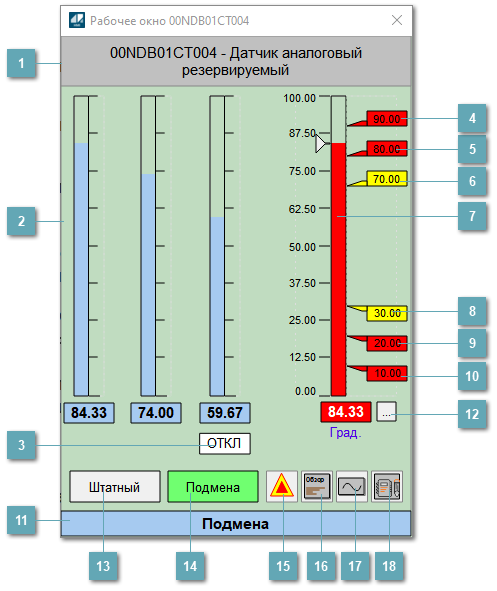

Окно Рабочее
Окно Рабочее
Заголовок
Каналы
Шкала и значение каналов 1-3.
Шкала принимает цвет фона индикатора.
При наведении на шкалу или индикатор отобразится всплывающая подсказка со значением из свойства "Канал N. Позиционное обозначение (KKS)".
При нажатии на индикатор со значением вызывается рабочее окно аналогового датчика подключенного на соответствующий канал (если заполнена строка инициализации для канала).
Нет связи с источником
Плохое качество сигнала, значение недостоверно
Достигнут предупредительный предел
Достигнут аварийный предел
Несравнение с другими каналами
Режим подмены
Параметр в норме
Канал отключен
Индикация отключенного канала.
Верхний аварийный порог №2
Значение верхней аварийной уставки №2. Флажок указывает значение уставки на шкале.
Значение верхней аварийной уставки. Флажок указывает значение уставки на шкале.
Верхний предупредительный порог
Значение верхней предупредительной уставки. Флажок указывает значение уставки на шкале.
Троированный датчик
Шкала и значение троированного датчика. Шкала принимает цвет фона индикатора.
Режим подмены
Параметр в норме
Нижний предупредительный порог
Значение нижней предупредительной уставки. Флажок указывает значение уставки на шкале.
Нижний аварийный порог
Значение нижней аварийной уставки. Флажок указывает значение уставки на шкале.
Нижний аварийный порог №2
Значение нижней аварийной уставки №2. Флажок указывает значение уставки на шкале.
Качество сигнала
Диагноз качества сигнала.
Качество
Устанавливается всем сигналам по умолчанию
Ошибка модуля ввода
Выход за нижнюю границу АЦП/эл. величины
Выход за верхнюю границу АЦП/эл. величины
Оператором или алгоритмом установлен флаг недостоверности датчика
Канал отключен алгоритмом или оператором
Подставлено последнее значение сигнала с неплохим качеством
Значение сигнала подменено значением имитации
В резервированном датчике показания отдельных датчиков расходятся больше допустимого или произошел частичный отказ
Нет причин сомневаться в достоверности значения
Кнопка вызова клавиатуры
Кнопка вызова виртуальной клавиатуры для задания значения в режиме подмены. Доступна при наличии права sReplaceModeEn.
Кнопка Штатный
Кнопка перевода аналогового датчика в штатное (рабочее) состояние.
Горит зеленым цветом при работе в штатном режиме.
Кнопка Подмена
Кнопка перевода аналогового датчика в состояние подмены сигнала.
В режиме подмены значение параметра не реагирует на изменение реального сигнала.
Кнопка Квитировать
Кнопка
Ошибок нет
16
Кнопка Параметры
17
Кнопка Графики
Кнопка вызова окна "Графики".
18
Кнопка Журнал событий
