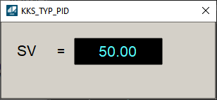

Уставка

Значение уставки

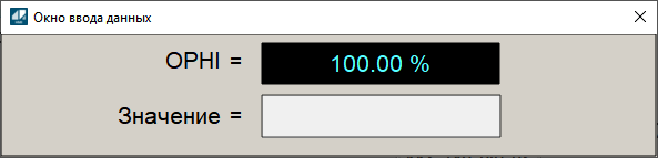

Индикатор выходного индекса верхнего предела
Выходной индекс OPHI верхнего предела (MSH..MSL) технологического параметра.
При клике по слайдеру открывается окно ввода значения параметра OPHI.
Режим блока
Есть нажатие на слайдер SV
Нет
Да
AUT, RCAS_AUT, ROUT_AUT, O_S
MAN_TRK

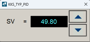

Индикатор уставки
Режим блока
Да
Нет
