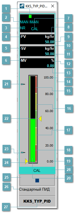

Окно Рабочее
Окно Рабочее
Режим функционального блока
Состояние тревоги
Технологический параметр
Уставка
Управляемая переменная
Режим калибровки
Текущее значение технологического параметра PV. Если активна тревога сбоя соединения, то текст значения PV заменяется на спец. символ #.
Единицы измерения уставки
Значение уставки
Текущее значение уставки ограничения задания SV технологического параметра в рамках пределов SVH и SVL.  Если активна тревога сбоя соединения, то текст значения SV заменяется на спец. символ #.
Единицы измерения управляемой переменной
Единицы измерения управляющего выхода (управляемой переменной MV).
Значение управляющего выхода (управляемой переменной MV). Если активна тревога сбоя соединения, то текст значения MV заменяется на спец. символ #.
Верхний предел шкалы PV
16
17
18
19
Нижний предел шкалы PV
20
Гистограмма
Зеленый
Значение в норме
Желтый
Красный
Аварийная сигнализация
Пурпурный
21
Индикатор выходного индекса верхнего предела
Выходной индекс OPHI верхнего предела (MSH..MSL) технологического параметра.
При клике по слайдеру открывается окно ввода значения параметра OPHI.
22
Индикатор уставки
Режим блока
Есть нажатие на слайдер
Да
Нет
AUT, RCAS_AUT, ROUT_AUT
23
Индикатор выходного индекса нижнего предела

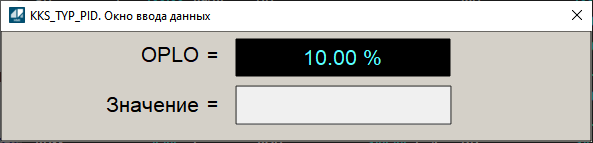

Выходной индекс OPLO нижнего предела (MSH..MSL) технологического параметра.
При клике по слайдеру открывается окно ввода значения параметра OPLO.
24
Режим блока

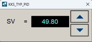

Есть нажатие на слайдер SV
Нет
Да
AUT, RCAS_AUT, ROUT_AUT, O_S
MAN_TRK
25

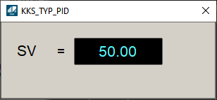

Вызов окна ввода данных
26
Комментарий тега
Задаваемый комментарий тега.
27
28
Рамка рабочей метки
Значение параметра OPMK
Пурпурный
FAULT
Отказ
Голубой
CALIBR
Калибровка
MIH
Запрет обслуживания для РСУ
