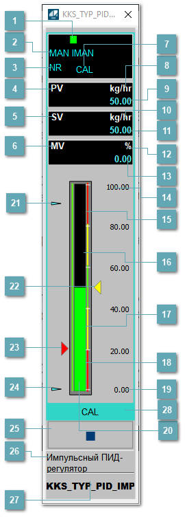

Окно Рабочее
Окно Рабочее
Режим функционального блока
Состояние тревоги
Технологический параметр
Обозначение технологического параметра PV. Если активна тревога сбоя соединения, то текст значения PV заменяется на спец. символ #.
Уставка
Обозначение уставки ограничения задания SV технологического параметра. Если активна тревога сбоя соединения, то текст значения SV заменяется на спец. символ #.
Управляемая переменная
Обозначение управляющего выхода (управляемой переменной MV). Если активна тревога сбоя соединения, то текст значения MV заменяется на спец. символ #.
Режим калибровки
Единицы измерения уставки
Значение уставки
Единицы измерения управляемой переменной
Единицы измерения управляющего выхода (управляемой переменной MV).
Верхний предел шкалы PV
16
17
18
19
Нижний предел шкалы PV
20
Гистограмма
Зеленый
Значение в норме
Желтый
Красный
Аварийная сигнализация
Пурпурный
21
Индикатор выходного индекса верхнего предела
Выходной индекс OPHI верхнего предела (MSH..MSL) технологического параметра.
При клике по слайдеру открывается окно ввода значения параметра OPHI.

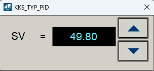

22
Индикатор уставки
Режим блока
Есть нажатие на слайдер
Да
Нет
AUT, RCAS_AUT, ROUT_AUT

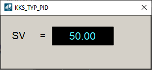

23
Режим блока
Есть нажатие на слайдер SV
Нет
Да
AUT, RCAS_AUT, ROUT_AUT, O_S
MAN_TRK

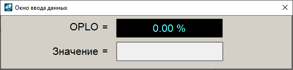

Индикатор выходного индекса нижнего предела
Выходной индекс OPLO нижнего предела (MSH..MSL) технологического параметра.
При клике по слайдеру открывается окно ввода значения параметра OPLO.
25
Вызов окна ввода данных
26
Комментарий тега
Задаваемый комментарий тега.
27
28
Рамка рабочей метки
Значение параметра OPMK
Пурпурный
FAULT
Отказ
Голубой
CALIBR
Калибровка
MIH
Запрет обслуживания для РСУ
