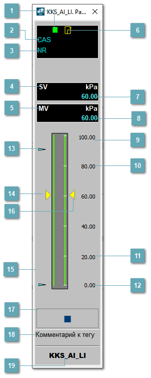

Окно Рабочее
Окно Рабочее
Режим функционального блока
Состояние тревог
Уставка
Управляемая переменная
Готовность каскадного режима
Индикатор готовности включения каскадного режима.
Значение уставки
Верхний предел шкалы SV
Значение верхнего предела уставки ограничения задания SSH.
Уставка верхнего предела MV
Значение верхнего предела управляемой переменной MSH.
Уставка нижнего предела MV
Значение нижнего предела управляемой переменной MSL.
Нижний предел шкалы SV
Значение нижнего предела уставки ограничения задания SSL.
Индикатор верхнего предела выхода
Индикатор верхнего предела уставки OPHI технологического параметра.
Режим блока
Есть нажатие на слайдер SV
Нет
Да
AUT, RCAS_AUT, ROUT_AUT, O_S
MAN_TRK
Индикатор нижнего предела выхода
Индикатор нижнего предела уставки OPLO технологического параметра.
16
Индикатор уставки
Режим блока
Да
Нет
17

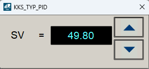

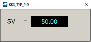

Вызов окна ввода данных
18
Комментарий тега
Задаваемый комментарий тега.
19
