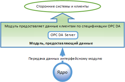

Модуль OPC DA Server предназначен для предоставления данных Astra.Server по спецификации OPC DA.
Функции:
доступ к адресному пространству Astra.Server для сторонних OPC DA клиентов;
предоставление данных о значениях сигналов и сигнальных свойств Astra.Server;
возможность изменения значений сигналов и свойств сигналов в адресном пространстве Astra.Server.
Модуль OPC DA Server в составе Astra.Server функционирует на компьютере только под управлением ОС Windows.
Модуль OPC DA Server реализует серверную часть интерфейсов спецификации OPC DA. Модуль позволяет OPC DA клиентам подписываться на получение значений сигналов и свойств сигналов адресного пространства Astra.Server, а также изменять значения сигналов и свойств. Для подписки на получение сигналов Astra.Server используется тег сигнала.
