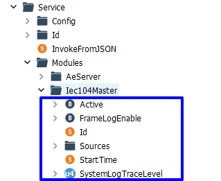

3.12.2.3.2.9. Опросчик МЭК 60870-5-104
Ниже приведен список служебных сигналов модуля Опросчик МЭК 60870-5-104. Их изменение влечет за собой изменение логики работы модуля. Значения нижеперечисленных сигналов можно задать с помощью OPC-клиента.
Полный тег имеет вид:
Service.Modules.IEC-104 Master.StartTime
Сигнал
Описание сигнала
StartTime
String
Время старта модуля

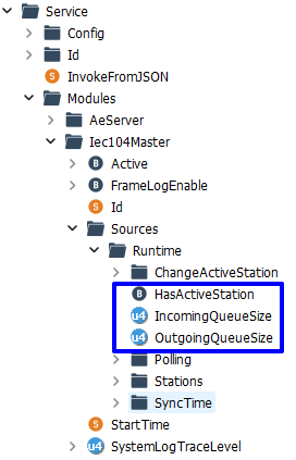

Service.Modules.IEC-104 Master.Sources.Runtime.<Имя сигнала>
Сигнал
Описание сигнала
HasActiveStation
Bool
Наличие соединения по TCP
IncomingQueueSize
Uint4
Размер входящей очереди
OutgoingQueueSize
Uint4
Размер исходящей очереди

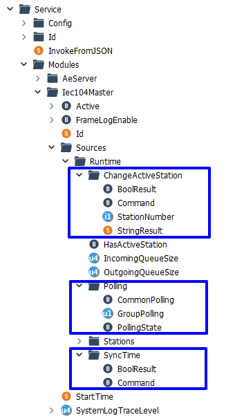

Смена активного источника (папка ChangeActiveStation)
Service.Modules.IEC-104 Master.Sources.Runtime.ChangeActiveStation.<Имя сигнала>
Сигнал
Описание сигнала
BoolResult
Bool
Результат исполнения команды в булевом формате
Command
Bool
Команда для смены активной станции
StationNumber
Int1
Номер станции, на которую необходимо перейти по команде
StringResult
String
Результат исполнения команды в строковом формате
Папка Polling
Service.Modules.IEC-104 Master.Sources.Runtime.Polling.<Имя сигнала>
Сигнал
Описание сигнала
CommonPolling
Bool
Подать команду общий опрос в активную станцию
GroupPolling
Uint1
Сигнал-тригер выполнения группового опроса станции
PollingState
Bool
Состояние опроса:
True – активен
False – не активен
Папка SyncTime
Service.Modules.IEC-104 Master.Sources.Runtime.SyncTime.<Имя сигнала>
Сигнал
Описание сигнала
BoolResult
Bool
Результат
Command
Bool
Подать команду синхронизации времени в активную станцию

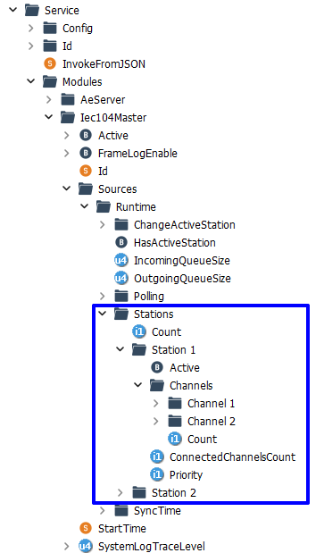

Папка Stations
Сигнал
Описание сигнала
Count
Int1
Количество станций
Service.Modules.IEC-104 Master.Sources.Runtime.Stations.Station <Номер станции>.<Имя сигнала>
Сигнал
Описание сигнала
Active
Bool
Состояние станции:
True – активная
False – не активная
ConnectedChannelsCount
Int1
Количество каналов с установленным соединением
Priority
Int1
Приоритет станции (чем больше значение, тем выше приоритет станции)
Папка Channels
Сигнал
Описание сигнала
Count
Int1
Количество каналов
Service.Modules.IEC-104 Master.Sources.Runtime.Stations.Station <Номер станции>.Channels.Channel <Номер канала>.<Имя сигнала>
