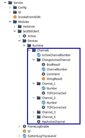

Динамические сигналы каналов связи
Используются для мониторинга наличия соединений по каналам и управления активным каналом устройства, сгруппированы в папке Channels.
Сигнал
Описание сигнала
ActiveChannelNumber
Uint1
Номер активного канала
HasActiveChannel
Bool
Флаг наличия активного канала:
true — есть активный канал;
false — нет активного канала.
Сигналы управления активным каналом (папка ChangeActiveChannel)
Сигнал
Описание сигнала
BoolResult
Bool
Результат исполнения команды:
true — команда исполнена;
false — команда не исполнена.
ChannelNumber
Uint1
Номер активного канала для команды
Command
Bool
Команда:
true — сменить активный канал;
StringResult
String
Текстовое описание результата исполнения команды
Чтобы сменить активный канал: в сигнал ChannelNumber запишите номер канала; сигналу Command задайте значение true. При успешном выполнении команды сигнал BoolResult принимает значение true. Если команда не исполнена, сигнал BoolResult принимает значение false, а причина неисполнения отображается в значении сигнала StringResult.
Сигналы мониторинга наличия соединения по каналу связи (папка Channel)
Сигнал
Описание сигнала
Number
Uint1
Номер канала
TCPConnected
Bool
Сигнал наличия TCP соединения с устройством:
true — соединение установлено;
false — нет соединения.
