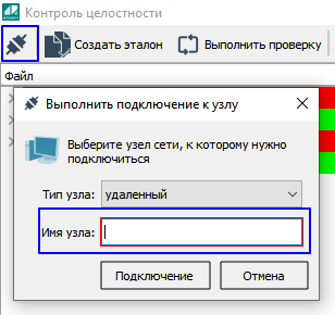

Выполнить подключение к узлу
Подключение к локальному узлу или любому удаленному узлу, входящему вместе с вашим локальным узлом в сеть Astra.Net.
По умолчанию приложение подключено к вашему локальному компьютеру, на котором  и выполняется контроль целостности.
Чтобы подключиться к любому удаленному узлу (входящему вместе с вашим локальным узлом в сеть Astra.Net), нажмите кнопку "Выполнить подключение к узлу" на панели инструментов, выберите из выпадающего списка тип узла "удаленный" и введите имя узла в открывшемся окне.
