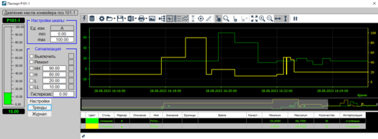

5.4.2.2.2.2.2. Паспорт

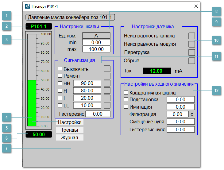

Заголовок
Технологическое описание датчика.
Название алгоритма
Отображает текущее значение атрибута NAME.
Окно параметра
Значение в норме
Нет связи с источником
Достигнут предупредительный предел
Достигнут аварийный предел
Датчик находится в одном из состояний:
Общая ошибка датчика
Перегрузка
Обрыв
Шкала измерения сигнала
Столбик, отображает текущее значение сигнала. В зависимости от режима работы или состояния датчика используется цветовая индикация:
Цвет заливки
Значение в норме
Перегрузка
Обрыв
Кнопка Настройки
При нажатии на кнопку Настройки в окне Паспорт откроются дополнительные поля настроек:
Настройка датчика;
Настройки выходного значения.
Кнопка Тренды
При нажатии на кнопку Тренды в окне Паспорт откроется трендовое поле.
Чтобы скрыть трендовое поле повторно нажмите кнопку Тренды.
Цифровое значение параметра
Окно параметра
Значение в норме
Перегрузка
Обрыв

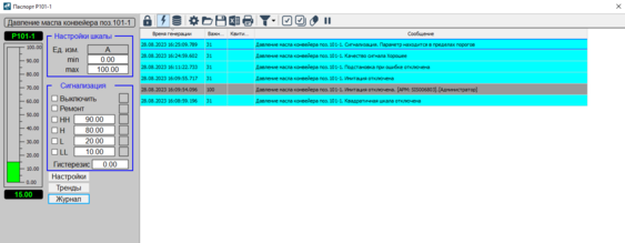

Кнопка Журнал
При нажатии на кнопку Журнал в окне Паспорт откроется Журнал событий.
Чтобы скрыть Журнал событий повторно нажмите кнопку Журнал.
Настройки шкалы
Настройка параметров шкалы измерения:
Минимальное значение шкалы;
Максимальное значение шкалы.
Чтобы задать параметр, дважды нажмите на поле с отображаемым значением параметра. В открывшемся окне введите требуемое значение, нажмите кнопку ОК и подтвердите изменение значение.
Всплывающая подсказка
При наведении указателя мыши на область Заголовок появляется всплывающая подсказка с текстом из атрибута DESCRIPTION.
Настройки датчика
В окне отображается состояние неисправности датчика и значение измеряемой величины с канала в электрических единицах.
Для отображения неисправности датчика используется индикация:
Наличие неисправности
Отсутствие неисправности
Сигнализация
Настройка сигнализации датчика:
Флаг выключения сигнализации;
Флаг включения ремонтного режима;
Флаг установки нижней аварийной сигнализации LL;
Флаг установки нижней предупредительной сигнализации L;
Флаг установки верхней предупредительной сигнализации H;
Флаг установки нижней аварийной сигнализации HH;
Задание нижнего аварийного предела;
Задание нижнего предупредительного предела;
Задание верхнего предупредительного предела;
Задание верхнего аварийного предела;
Гистерезис.
Для отображения активности сигнализации и ремонтного режима используется индикация:
Сигнализация активна
Сигнализация неактивна
Для отображения состояния активной сигнализации используется индикация:
Превышен порог сигнализации
Порог сигнализации не превышен
Настройка параметров выходного значения:
Флаг включения квадратичной шкалы;
Флаг разрешения подстановки при ошибке;
Флаг включения режима имитации;
Задание значения в режиме подстановки;
Задание значения в имитационном режиме;
Задание значения фильтра, с;
Задание смещения нуля;
Задание гистерезиса нуля.
