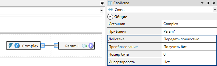

Чтобы настроить, выполните следующие действия:
1.  Протяните стрелку связи от сигнала-источника, в который записывается набор битов, к сигналу- приёмнику.
2.   Задайте свойства связи:
Действие – «Передать полностью»;
Преобразование – «Получить бит»;
Номер бита – номер бита источника, который нужно записать в сигнал-приёмник;
Инвертировать – укажите «Да», если при записи нужно инвертировать значение бита.
Описанную настройку нужно выполнить для каждого булевого параметра, передаваемого в составе набора битов.
