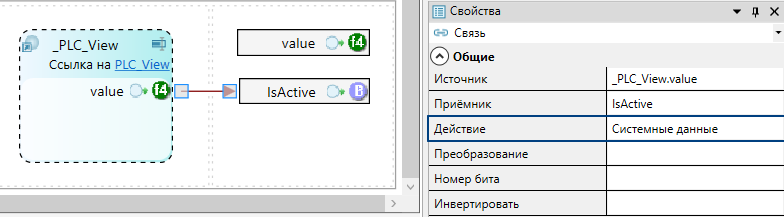

1.  Добавьте в нужное место приложения для Astra.Server выходной сигнал. Тип значения устанавливается в соответствии с типом сервисного сигнала.
2.   Протяните связь от сигнала удалённого объекта, связанного с сигналом в Astra.Server, к добавленному сигналу и у связи в свойстве Действие выберите «Системные данные».

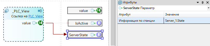

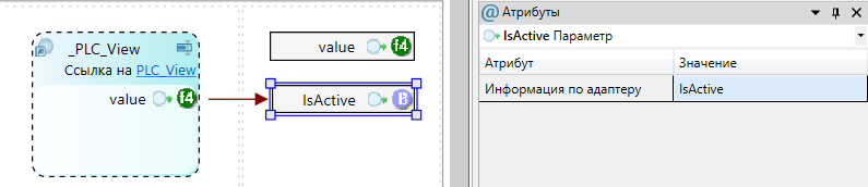

3.   В атрибутах добавленного сигнала укажите сервисный сигнал:
чтобы указать сервисный сигнал коммуникационного модуля, с помощью которого передаются данные, добавьте сигналу атрибут Информация по адаптеру и укажите тег сервисного сигнала в узле коммуникационного модуля. Атрибут расположен в узле  Om.Server → Attributes → SystemData → Communications.
чтобы указать сервисный сигнал источника, от которого приходят данные или которому они передаются, добавьте сигналу атрибут Информация по станции и укажите тег сервисного сигнала в узле станции. Атрибут расположен в узле Om.Server → Attributes → SystemData → Communications.
