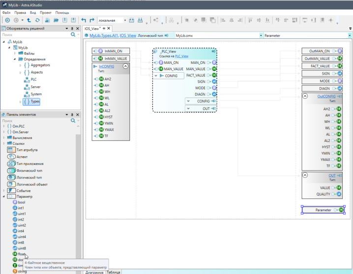

1. Добавьте из панели элементов параметр того же типа, что и параметр, который будет использован для пересчета.

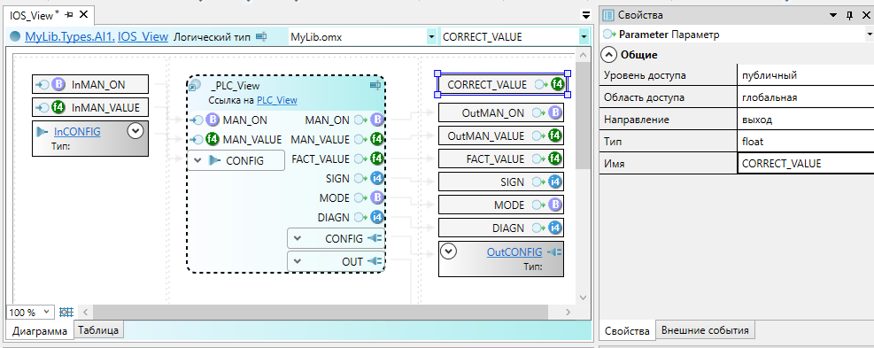

2. Выделите добавленный параметр и в окне "Свойства" укажите имя "CORRECT_VALUE" и направление "выход".

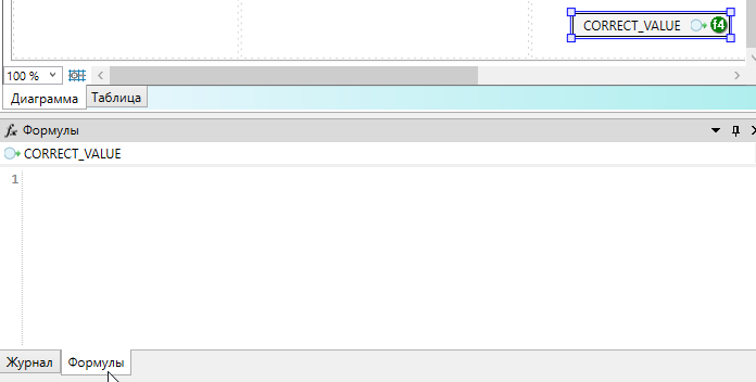

3. Выделите параметр "CORRECT_VALUE" и в нижней части интерфейса Astra.AStudio перейдите во вкладку "Формулы".

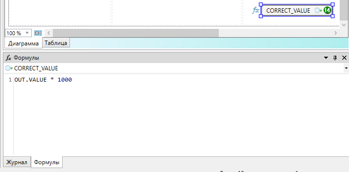

4. В окне редактора формул укажите следующую формулу:
OUT.VALUE*1000
После задания формулы, около параметра появится иконка расчёта значения.
