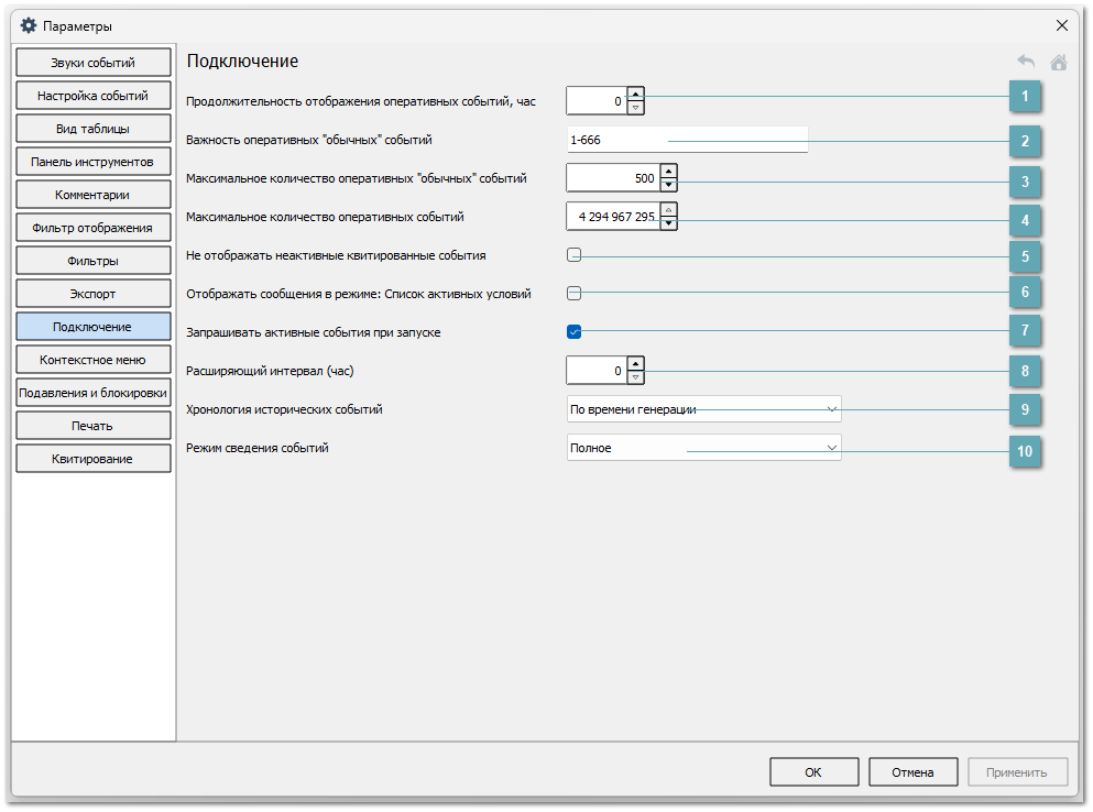

Продолжительность отображения оперативных событий
Устанавливает время отображения оперативных событий в журнале события.
По истечении указанного времени устаревшие сообщения не будут отображаться в журнале событий.
Важность оперативных "обычных событий"
Устанавливает важность "обычных событий". Возможные значения от 1 до 1000
Максимальное количество оперативных "обычных событий"
Максимальное количество строк журнала "обычных событий". Значение в пределах от 50 до 4294967295.
Максимальное количество оперативных событий
Максимальное количество строк журнала событий. Значение в пределах от 50 до 4294967295.
Не отображать неактивные неквитированные события
Отображает/скрывает неактивные квитированные события в таблице событий.
Свойство устарело и будет удалено в следующих версиях. Рекомендуем вместо него использовать настройку AckRequired в Astra.Server (модуль OPC AE Server).
Отображать сообщения в режиме: Список активных условий
Устанавливает режим отображения таблицы сообщений: список активных условий или журнал.
Запрашивать активные события при запуске
Активирует/деактивирует опрос источника данных о наличии активных событий при каждом подключении к серверу.
Расширяющий интервал
Свойство используется только при запросе исторических данных. Отрезок времени (в часах), на который сдвигается время, указанное в свойстве Конец исторического интервала. За счет такого сдвига можно расширить исходный запрашиваемый интервал (указанный в свойствах Начало исторического интервала и Конец исторического интервала).
Если такое расширение установлено, с сервера запрашиваются также события, у которых время генерации больше времени, указанного в свойстве Конец исторического интервала. Из полученных событий отбрасываются события, время срабатывания которых не входит в исходный запрашиваемый интервал.
Хронология исторических событий
Устанавливает хронологию, в которой будут запрашиваться исторические события за интервал, указанный в свойствах Начало исторического интервала и Конец исторического интервала.
По времени генерации. Хронология выстраивается с учетом времени генерации уведомлений о событиях на сервере.;
  По времени срабатывания. Хронология выстраивается с учетом времени активации условий на технологическом объекте.
Режим сведения событий
Позволяет выбрать режим сведения событий:
полное сведение;
частичное сведение;
отключенное сведение.
При полном сведении (Режим сведения событий = 0) уведомление о деактивации и уведомление о квитировании полностью сливаются и вместе с уведомлением об активации отображаются одой строкой.
При частичном сведении (Режим сведения событий = 1) уведомление о деактивации подусловия и уведомление о квитировании также, как и при отключенном сведении, помещаются в свои строки отдельно от уведомления с активацией. Отличие же от отключенного сведения в том, что при частичном сведении информация о деактивации и квитировании записывается в строку с активацией.
При отключенном сведении (Режим сведения событий = 2) уведомление о деактивации подусловия и уведомление о квитировании помещаются в свои строки отдельно от уведомления с активацией. В строку с активацией не записывается информация о деактивации и квитировании.
