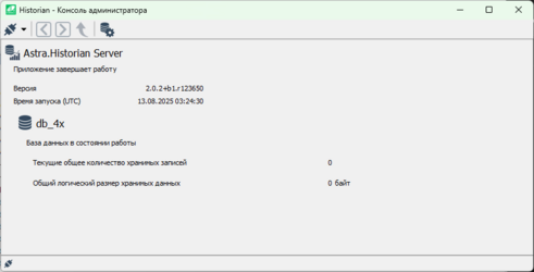

3. Введите адрес и порт для подключения к серверу и нажмите кнопку Подключение. Можете указать название подключения – тогда в дальнейшем будет удобнее найти это подключение в списке всех прошлых подключений, открываемом по нажатию стрелки рядом с кнопкой подключения .
Если подключение будет выполнено успешно, откроется страница просмотра информации о сервере истории,
где будут отображены:
статус;
используемая версия;
время запуска;
список подключенных баз данных и краткая информация о них.
Консоль администрирования представляет собой набор страниц с информацией о текущем сервере и подключенных к нему базах данных. Чтобы переключаться между страницами, можно использовать кнопки навигации на панели инструментов: .
