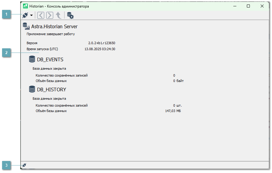

3.12.4. Astra.HMI.AdminConsole
Панель инструментов
1. Панель инструментов
Содержит функциональные кнопки.
Консоль администрирования
Содержит информацию о базах Astra.Historian.
Строка состояния
Содержит информацию о  подключении к серверу и кнопку авторизации пользователя, если настроен вход в приложение под Astra.Security.
