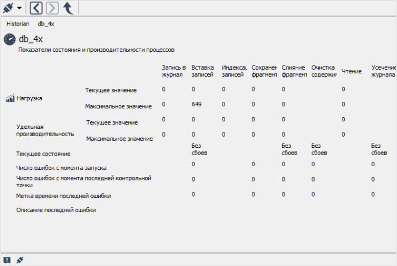

Просмотр показателей состояния и производительности процессов
Нажмите кнопку Показатели процессов на панели инструментов, либо нажмите одноименную строку в списке параметров статистики. Откроется страница просмотра показателей.

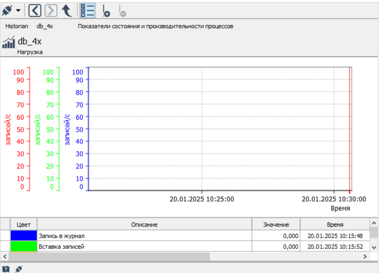

Отсюда можно перейти к странице, на которой можно отследить нагрузку на базу в текущий момент в виде графиков. Для этого нажмите строку Нагрузка в списке показателей.
На этой странице можно:
добавлять и удалять реперы на графике с помощью кнопок Добавить репер и Удалить реперы на панели инструментов;
показывать / скрывать легенду с помощью кнопки Показать легенду на панели инструментов;
масштабировать график, зажав CTRL и управляя масштабированием колесиком мыши;
перемещаться вдоль оси времени, зажав левую кнопку мыши;
менять внешний вид линий графиков, дважды кликнув по строке графика в легенде;
сохранить текущее изображение в файл, нажав правую кнопку мыши в области графиков и выбрав соответствующий пункт в открывшемся меню.

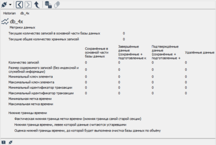

Просмотр и управление метриками данных
Нажмите кнопку Метрики данных на панели инструментов, либо нажмите одноименную строку в списке параметров статистики. Откроется страница просмотра метрик.

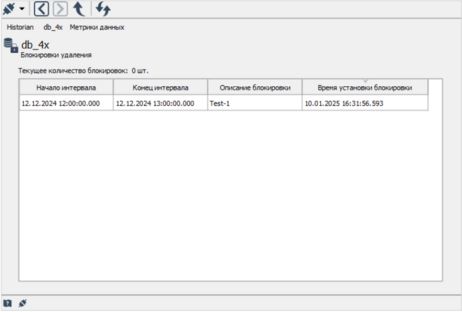

Отсюда можно перейти к странице, на которой можно просматривать блокировки удаления регионов данных. Для этого нажмите кнопку Блокировки удаления на панели инструментов.
На странице просмотра метрик также можно удалить из базы устаревшие данные, нажав кнопку Очистка .
Кнопка активна в том случае, если выполняются следующие условия:
в политиках настроек выбранной базы указаны условия, при которых данные считаются устаревшими, и их очистка разрешена (указаны пределы базы данных, влияющие на процедуры очистки, и включен флаг разрешения очистки через JSON API);
в базе есть устаревшие данные, подпадающие под указанные в политиках условия
Очистку может произвести только пользователь с соответствующим правом в подсистеме безопасности.
Кнопка Очистка отображается на панели инструментов в одном из следующих случаев:
в приложении не настроена безопасность для разграничения прав пользователей;
в приложении настроена безопасность, и текущий пользователь имеет право на редактирование настроек.
В других случаях кнопки на панели инструментов не будет

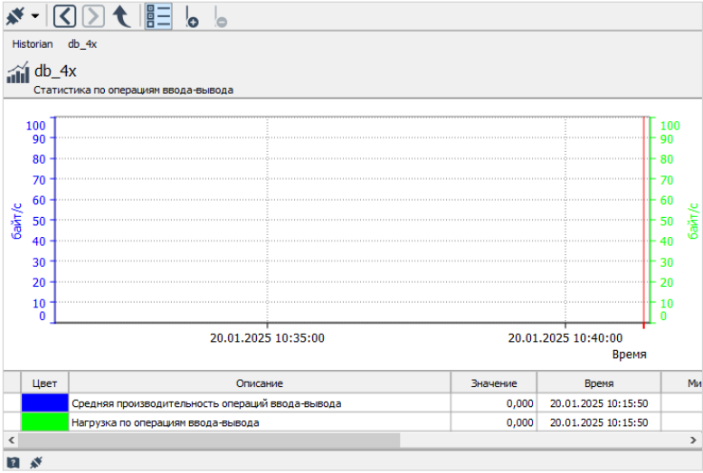

Просмотр статистики по операциям ввода-вывода
Нажмите одноименную строку в списке параметров статистики. Откроется страница просмотра статистики по операциям ввода-вывода в виде графиков.
