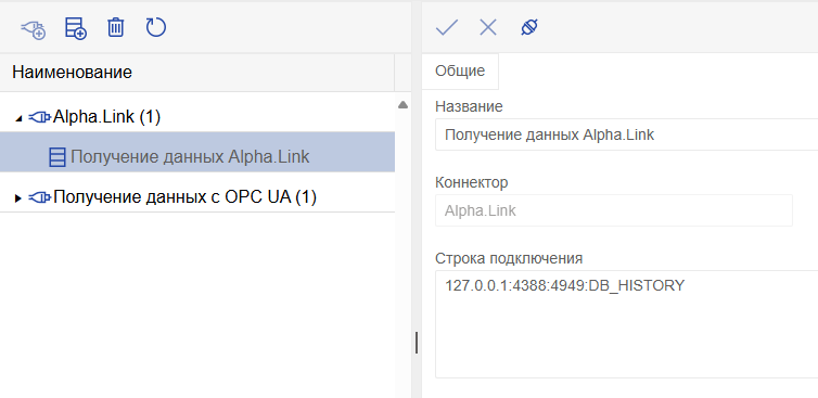

1.  В строке подключения необходимо указать:
<IP адрес>:<порт Astra.Server>:<порт Astra.Historian>:<имя базы данных>
 1. Если порт Astra.Server, порт Astra.Historian и имя БД Historian используются по умолчанию (значения «4388», «4949», «default» соответственно), то можно использовать записи в виде только ip адреса - «127.0.0.1».
 2. Если порт Astra.Server и порт Astra.Historian используются по умолчанию (значения «4388», «4949» соответственно), а имя БД оригинальное (например «DB_HISTORY»), то можно использовать записи в следующем виде - «127.0.0.1:DB_HISTORY»

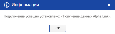

2. Проверьте подключение. При успешном подключении появится следующее окно:
