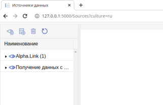

4.6.1.2.1.4. Источники данных
1. Чтобы открыть панель конфигурирования источников нажмите на кнопку "Источники данных" в конфигураторе сервера отчетов.
Откроется окно "Источники данных".
Также для перехода в окно "Источники данных" можно использовать следующую ссылку:
http://127.0.0.1:5000/Sources/?auth=<Секретная строка>
2. По умолчанию источники данных уже настроены и можно переходить к пункту 4. Если источники данных не настроены, нажмите кнопку "Добавить коннектор".

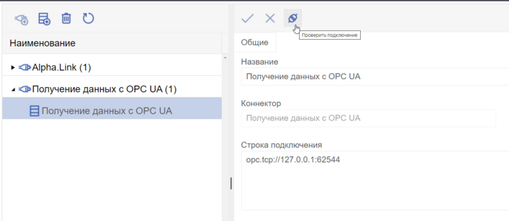

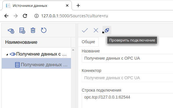

3. Выделите коннектор и нажмите кнопку «Добавить подключение».

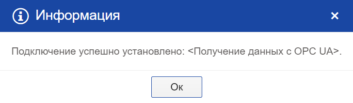

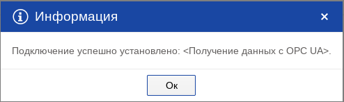

4. Настройте строку подключения у коннектора и проверьте подключение.
При успешном подключении появится следующее окно:
