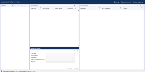

Скопируйте ссылку со строкой авторизации и вставьте её в адресную строку браузера. Откроется окно "Конфигуратор сервера отчетов".
